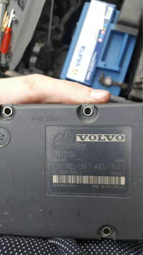

Der Wagen Stand bei einem Gebrauchtwagen Händler mit Folgenden Mängeln:
ABS und TRACS Leuchte dauerhaft an.
Felxrohr vom KAT defekt.
Das ABS/Tracs Problem habe ich Teilweise mit dem Nachlöten der Kontakte behoben jedoch Funktioniert beides immernoch nicht obwohl der Selbstcheck ohne Fehler durchläuft.
Das Flexrohr werde ich vom Alten Volvo übernehmen bzw. ich werde die ganze Abgasanlage übernehmen, denn die Klingt so Toll 😁
Desweiteren Fällt die Geschwindigkeitsanzeige aus wenn ich eine Vollbremsung mache, es werden mir auch keine Daten über Verbrauch oder ähnliches Angezeigt.
Wie ich dieses Problem angehen werde weiß ich noch nicht.
Ich habe wohl mal gelesen dass das ABS Problem und der Tacho Ausfall wohl zusammenhängen sollen und es die ABS Sensoren sein sollen, bin mir da aber nicht Sicher.

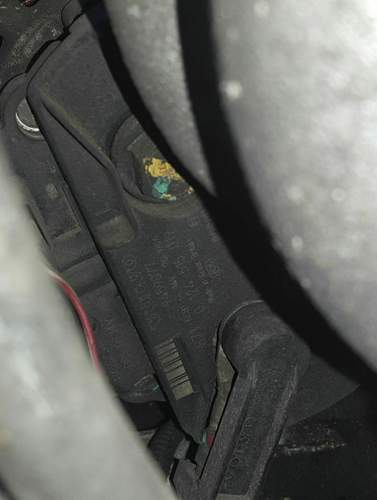

So Leute, tut mir Leid das ich erst jetzt Antworte aber ich war die Letzte Woche im Urlaub.
Der Fehler mit den Unterschiedlichen Spannungen wurde durch eine nicht richtig angezogene Mutter an der LiMa verursacht.
Nachdem ich die Mutter dann wieder richtig befestigt habe bin ich auch schon am nächsten Tag mit dem Elch in den Urlaub gefahren.
2300km Später bin ich wieder sicher Zuhause angekommen und es gab keine Probleme mehr mit Batt., LiMa, oder ABS/Tracs.

Für alle die ihren Regler selber wechseln wollen:
Baut die LiMa aus... oder habt am besten Kinderhände 😉
Es ist eine Verdammte Fummelarbeit und eure Hände sehen danach aus als wenn ihr mit einem Sibirischen Tiger gekämpft habt 😁

@Taikado schrieb am 25. Juli 2016 um 22:07:13 Uhr:
So Leute, ich hab das SG nochmal mit Kontaktreiniger behandelt und das Ergebnis bis jetzt ist dass das KI, bei einer Vollbremsung, nicht mehr Ausfällt.ABS Schlägt aber noch immer nicht an wenn ich bei 30 kmH+ eine Vollbremsung durchführe.
TRACS lässt sich jetzt auch Abschalten was vorher nicht Funktionierte.
Jetzt ne Frage für doofe, wie genau Prüfe ich ob das TRACS nun auch Funktioniert ?
Wenn das ABS schon nicht funktioniert, wird vermutlich auch TRACS nie eingreifen (Kannst Du eh kaum testen jetzt).
Wie gesagt, ich empfehle Dir TESTHALBER einfach mal das SG des anderen Wagens einzubauen. Meiner Meinung nach müsste/könnte damit zumindest wieder das ABS "anspringen". Falls ja, dann ist die Chance sehr gross, dass Dein TRACS-SG kaputt ist.
Davon gehe ich aber ohnehin aus, wenn das KI jetzt schon kein Problem mehr hat.
@josch0152 schrieb am 25. Juli 2016 um 22:08:06 Uhr:
Bei meinem funktioniert das nicht. Warum auch immer. Der defekte Sensor gab (meiner Messung zufolge) sporadisch Signal. Die anderen regelmässig. Vieleicht gabs Änderungen? In 2000 war ja bei Volvo einiges im Gange (Übernahme durch Ford, Modellwechsel...)
Ich meinte damit nicht meinen aktuellen V70 sondern ein 98er-Modell eines Kunden/Kumpels. Meiner hat ohnehin kein TRACS mehr sondern STC.
Es wurden SG mit unterschiedlichen Serien-Nummern verbaut. Ich gehe davon aus, dass die intern nicht alle identisch waren/sind und daher nicht immer gleich reagieren. Darum gilt mein Tipp mit dem SG aus dem alten Wagen nur unter Vorbehalt. Aber kaputtmachen kann man so nichts.

Also, das SG vom Motorschaden Volvo funktioniert bei dem neuen Volvo nicht.
ABS Lampe leuchtet und die TRACS Lampe macht überhaupt nichts mehr.
Was ich danach festgestellt habe ist das nun beide Lampen leuchten wenn ich das normale SG wieder einbaue.
Ich vermute es liegt irgendwo doch ein defekt an den Sensoren vor.
Wisst ihr ob die vom Alten Volvo in den neuen passen würden ?
Ich glaube ab 98 wurden andere verbaut. Kannst Du leicht prüfen. Bei den alten ist der Stecker direkt an den Sensoren. Bei den neuen sind Kabel dran und dann erst der Stecker. Wenn Du die lösen willst tränke die Schrauben einen Tag vorher mit WD 40. Sonst sind die schnell hin.

Okay, jetzt hab ich noch folgendes Problem.
Der Gelbe Engel der mit versuchte zu Helfen meinte das meine LiMa nicht mehr lädt (Spannung an der Batt war rund 12V).
Heute habe ich mir 2 Volle Batterien geschnapp um das Fahrzeug nach Essen zu bekommen (50km)
Ich habe es mit der einen Batterie geschafft und als ich dann mal selbst gemessen hatte, lagen 20V bei laufendem Motor an der Batterie an.
Zuerst würde ich ja sagen Regler hin jedoch habe ich vorhin noch gelesen das bei den Fahrzeugen mit dem Stern mal eine Baureihe dabei war wo ein Kaputter Kühlwasserstandssensor für so eine Hohe Voltzahl gesorgt hat.
Zufälligerweise ist meiner defekt.
Oder gibt es sowas bei Volvo nicht und der Regler ist wirklich hinüber ?
@Taikado schrieb am 29. Juli 2016 um 21:52:08 Uhr:
😕 ! Na, jetzt aber .... !!! Aus welchem Jahrhundert war der Stern-träger ?! Seit wann ist bei unseren Kisten irgendwas Anderes als die Batterie selbst in den Regler-'Regelkreis' eingebunden ? Vielleicht noch der Luftdruckmesser und der Öldruck etc ?!?! 😛
Hattest Du bei der Überführung' rein die Batterie d'ran und 0-Lichtmaschine ? Oder Lichtm. + neue Bat. zusammen und später dann gemessen - 20V (!!) ?
