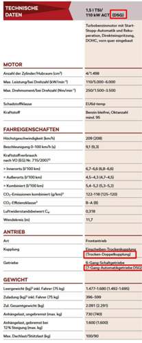

Ist beim 1.5 TSI das trockene DQ200 verbaut oder das DQ381? In der Preisliste für Österreich ist ein Unterschied von über 4.000€ Schalter zu DSG bei diesem Motor.
Bei den anderen Motoren, z.B. 150 TDI und Schalter auf DSG ist das nicht so - Unterschied ~2.000€, hat einer eine Erklärung dafür?
Meine Erklärung wäre gewesen, dass hier das bessere/stärkere DQ381 verbaut wurde, ist aber sicher nicht so, oder?
Hab mich jetzt selbst über skoda.de und bei den hinterlegten Unterlagen schlau gemacht. Der 1.5 TSI hat immer noch das DQ200 verbaut.
Ist das DQ200 denn wirklich so schlecht? Seit den Millionen-Rückrufen 2013 sollte es doch inzwischen ausgereift sein ...

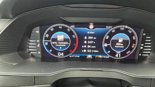

Ich fahre ihn als Handschalter, da günstiger und immer der Gang eingelegt ist, denn ich haben möchte. Damit kann man sparsamer fahren als mit Automat, wenn man den 2-Zylindermodus optimal nutzt. Ca. 5 l/ 100 km auf Langstrecken sind möglich, unter 6 l Standard. Das einzige, was nicht so gut geht, sind steile Passstraßen, da er im 2. Gang bei unter 1500 Umdrehungen in Kehren nicht mehr zieht und man auf den 1. Gang zurückgehen muss.
Dass der Handschalter sparsamer als DSG ist, hat nichts mit ACT zu tun.
Ich gehe nicht davon aus, dass die Regelelektronik des DSG die Gangwahl danach ausrichtet, ob der Verbrauch im niedrigeren Gang im 2-Zylindermodus niedriger ist als im höheren Gang im 4-Zylindermodus. Wenn meine Annahme stimmt, dass kann auch aus diesem Grund der Handschalter mit niedrigerem Verbrauch gefahren werden als mit DSG.
Das ist aber meist nicht so.
Zudem der Handschalter auch bei Fahrzeugen ohne ACT sparsamer ist als mit DSG.
