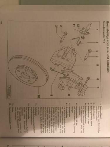

Was die Bremsen angeht: Habe ich in meinem Buch folgendes gefunden (Siehe Bild)
Sind da auf diesem Bild die Schrauben zu sehen, die ich nachprüfen sollte. Denn dann stehen da auch die Anziehmomente bei
Wenn die Bremsanlage bei dir verbaut ist kannst Du die Drehmomente nehmen.
