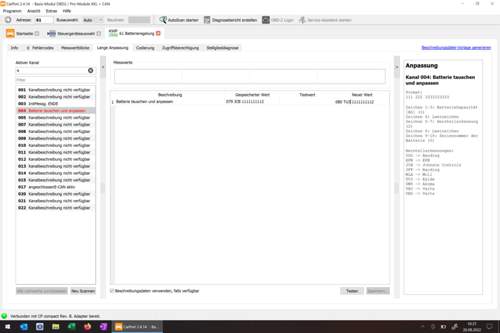

Hab meinen Carport-Diagnoseadapter und Laptop dabei. Hat jemand eine Idee, was ich codieren muss, damit der Batterietyp umgestellt wird auf AGM und wo ich die Größe einstellen kann? Hab jetzt 80Ah, vorher 72Ah. Seriennummer um eins erhöhen hat geklappt.

Dort solltest du auch wie im Link mit Screenshot dargestellt, die Batterikapazit von 72 auf 80 AH ändern. Für den Batterietyp sollte Binär AGM ausgewählt werden. Das Kürzel für den Batteriehersteller solltest du im VCDS wiki (Link unten) finden. Die Batterieseriennummer findest du auf der Batterie selbst. Da reicht glaube ich aber auch nur die Erhöhung um 1, so wie du es bereits gemacht hast.
https://wiki.vcds.de/index.php/Batterie_anlernen_nach_Tausch
Danke für deine Antwort @blob787
Problem ist, dass Carport da fast komplett unbelabelt ist. Version ist ca. 2 Jahre alt, weiß aber nicht, ob ein Update das rausreißen würde. Kostet mich ca. 55€.

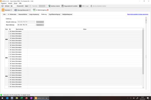

Kann nur bei Punkt 4 was anpassen, da habe ich Hersteller und Batteriekapazität angepasst. Der Rest ist Bit und Byte ohne Beschreibung. Würde halt gerne noch den Typ auf AGM anpassen.

So wie ich den Link interpretiere, hat der User für die AGM Batterie im STG 61 - Byte 2 nur den Bit 4 aktiviert.

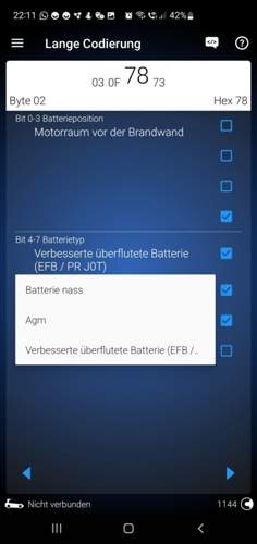

Bei unserem Sharan und bei allen anderen Fahrzeugen mit EFB Batterie ist hier, Bit 4-7 aktiviert. Ich habe mal Bilder von den Einstellungen in OBD11 eingestellt. Vielleicht hat ein User, der bereits auf AGM gewechselt hat genauere Infos.

Bei der Binärschreibweise musst du immer von rechts nach links zählen:
00011000 AGM Batterie Bit 4
11111000 EFB Batterie Bit 4-7
Bit 3 gibt nur die Einbauposition der Batterie an, somit ist dort eine 1 gesetzt.
Okay, das sieht doch nach einem Plan aus, ich danke dir!
Zur Kontrolle sehe ich dann ja noch die kurze Codierung in Hexadezimal, oder? Da müsste dich aus der 78 dann die 18 werden, so wie ich die Screenshots interpretiere?
Eigentlich musst du, wie auf dem 2 Screenshot (schwer erkennbar) unter Byte 002 das Häkchen von Bit 5 und Bit 6 entfernen, so das nur Bit 3 und Bit 4 einen Haken haben. Fertig
Warum bei Bit 7 der Haken bei einer EFB Batterie nicht gesetzt war keine Ahnung.
Byte 002
Bit 0 0
Bit 1 0
Bit 2 0
Bit 3 1
Bit 4 1
Bit 5 0
Bit 6 0
Bit 7 0
1 = Haken bei carport
Beim 1 ten Screenshot (Batterie tauschen und anpassen) hast du alles richtig gemacht.
