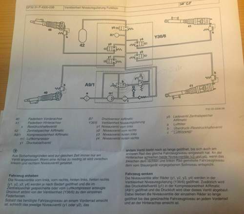

Was mir noch gerade aufgefallen ist. Wenn der Ventilblock getauscht wird, dann ist die Luft aus dem System vollständig raus. Es sei denn die Räder hätten noch Bodenkontakt gehabt. Aber auch dann bleibt nur noch das was die Restdruckhalteventile in jedem Federbein halten, und dass ist nicht so viel, dass der Wagen wie auf Stelzen steht. Das heißt wenn nach dem Ventilblocktausch der Wagen wieder so hoch gegangen ist, dann kann nur noch die Steuerung Mist machen, oder ALLE Niveausensoren melden falsche Werte?????
Anbei das Airmatic Schema vom W220, aber W221 funktioniert genauso.
Img-1513
Ja, das scheint wohl die vielversprechendste Spur zu sein. Wollen wir hoffen, die spanischen Kollegen kommen auf die Idee, das Kabel des Druckablaßventils zu prüfen.
Da bleibt nur die Hoffnung, aber teilen kann ich die nur bedingt. Um die Luftbälge aller 4 Federbeine so aufzublasen kann man m.M. nicht dem dem Ablassventil anlasten. Denn dieses Ventil nimmt, nach dem abstellen des Wagens bei Bedarf, nur den Druck aus der Kompressorleitung und dem Ventilblock, nicht aus den Federbeinen. Die Ventile zu den Federbeinen sind dann eigentlich zu. Der Kompressor selber hat ein Überdruckventil, welches bei etwa 20 bar den Druck auf 15-17 bar abbaut über die Abluft/Ansaugleitung. Der Ventilblock hat 5 Ventile und eine Lufteinspeissung vom Kompressor auf einen gemeinsamen Luftkanal (so ähnlich wie Common Rail). Die Ventile speisen dann, gemäß Steuergerätvorgabe den Luftspeicher und dann die 4 Federbeine im Wechsel.
