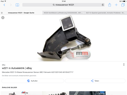

bin wirklich jedem Einzelnen sehr dankbar. Heute Morgen hat der Mechaniker in der Mercedeswerkstatt 2 das Problem innerhalb von 1 Stunde gelöst. Mein Mann sagte, dass die Halterung des hinteren Sensors oxidiert war, daher hatte er am Wochenende auch gedacht, er hätte es selber austauschen können. Aber die Sensoren hätten dann auf jeden Fall noch bei Mercedes eingestellt werden müssen.
Am Ende hat die Halterung 20 € gekostet und heute die Montage und Einstrllung 170 €. Wir sind so glücklich, dass es Mercedes wieder gut geht. Herzlichen Dank hier haben sich die entscheidenden Hinweise gefunden bei Werkstatt 1 sollte man das Mercedes-Schild abnehmen. Bin sehr froh, dass ich diese Seite gefunden habe. LG Marco, Annette und ein glücklich reparierter W221 :-)

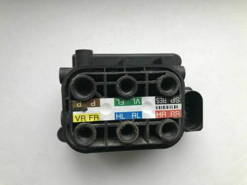

Wäre es möglich das du mir von dem Ventilblock ein Foto schickst damit ich das weiterleiten kann? Die Fachausdrücke sind sehr schwer zu übersetzen.
Muy probable es el bloque de suspensión de aire válvula de solenoide: Mercedes No. A2123200358
La válvula de alivio de presión es parte del compresor, por lo que debería haber funcionado después de reemplazar el compresor.
(Sehr wahrscheinlich liegt es amVentilblock: Mercedes Teil-Nr. A2123200358
Das Druckbegrenzungsventil ist Teil des Kompressors und also hätte es nach dem Austausch des Kompressors funktionieren müssen, läge es daran)
Hier zwei Bilder.
S-l500
S-l300
So sieht das Teil aus, kostet um die 2-300€
