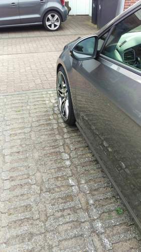

Bilder von der Felge
Danke! Sieht gar nicht so schlimm aus. Hätte gedacht, dass sich der Reifen mehr zieht...
Das liegt an den Reifen. Die dunlope stehen sehr breit für 225/35.
Wenn Du andere Modelle oder Hersteller verbaust, kann es schon sehr anders aussehen.

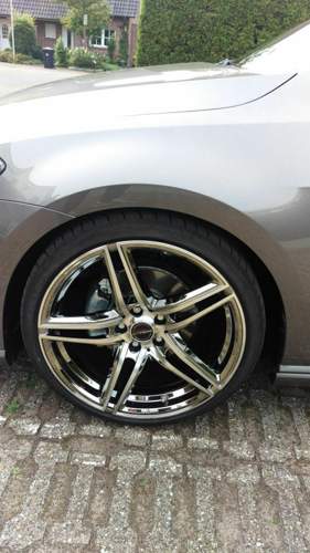

So Moin, ich hab dann auch einfach mal losgelegt. Mein Golf hätte sonst etwas hoch gewirkt.
Eibach Sportline 50/40 und 8,5x19 Felgen.
Der Golf 7 GTI bekommt mit dem Pro Kit E10-15-021-02-22 einen leichten Keil nach vorne, Fahrverhalten aber trotzdem sehr gut. Messwerte an VA 340 mm und an HA 350 mm (also 10 mm Keil).
Wer den Keil nicht möchte sollte den Pro Kit von BiSS verwenden, geht vorne auf 340 mm und hinten auf 340 mm beim 3türer und auf 338 mm beim 5türer. VA-Feder ändert sich bei BiSS nicht´, es ist lediglich an der HA eine noch tiefere und etwas straffere Feder. Beim GTD geht der Eibach Pro Kit von BiSS auf 338 mm vorne und 338 mm hinten.
Die Messwerte beziehen sich auf den Abstand zwischen Kotflügelkante und Radnabenmitte.

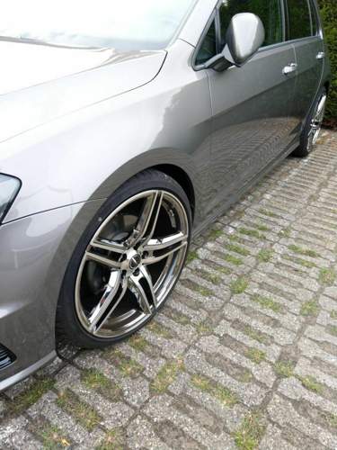

Backt to the topic mit einem großen WOW ....grade frisch bekommen von den lieben Hörmann-Autoteile welche mich mal wieder schon so gut wie im Sack haben mit den unvernünftigen 20 Zöller ! Sagt mehr als viele Worte ....Eibach Sportline und (bald meine) 20 Zöller https://www.youtube.com/watch?v=euONaZxT29k
Grüsse....
@endlichplatz schrieb am 24. Juli 2018 um 18:44:57 Uhr:
Grüsse....
Ja die Eibach Sportline Tieferlegung kommt im Video mit den großen Rädern schon lecker rüber.
Viel Spaß beim Eintragen lassen!
Manche Prüfer würden das nicht so ohne Weiteres eintragen. Bei breit ausfallenden Reifen wie Michelin und Dunlop kann ich mir auch nicht vorstellen, dass es mit dem 235/30 R20 nicht an der Radhausschnittkante schleift.
Wäre mir zu heikel bei 20" nur Federn zu verbauen und würde ich auf jeden Fall ein Gewindefahrwerk vorziehen, bei dem man je nach Bedarf höher oder tiefer schrauben kann.
