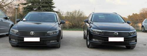

Hallo bin neu im Forum und gespannt was ihr dazu meint.
Habe eben über 2 Ecken von VW Händler Meinhold in Auerbach das Foto bekommen von einem ihren jungen gebrauchten. Der Hammer !! ein Passat B8 4 motion mit Höherlegung von Eibach . Ich dachte zuerst das ist schon der neue Tiguan Allspace !! Das Ding steht genial da, viel besser als ein Passat Alltrack der kaum höher ist und nur die Radkastenpappe und Plastikunterfahrschutz hat. Hatte mich zuerst für einen Tiguan interessiert aber der ist zu mini innen und aussen. Habe auch aus einem skandinavischen Forum schon den Hinweis bekommen, daß der Passat mit den Eibach Höherlegung Federn besser fahren soll als Tiguan. Starkes Gelände ist für mich sowieso nicht interessant und die Bodenfreiheit des Eibach Passat dürfte doch easy für Feldwege,unserenSchnee hier in Deutschlandreichen, oder ?
Meint ihr das 4 motion im Tiguan ist besser als das 4 motion im Passat ??
VomPlatz her und vom Aussehen gefällt mir der Eibach Passat vielbeser alsder Tiguan Zwerg.
Freu mich auf euere Meinungen
Basti

Kürzlich hatte ich noch an einer Einfahrt von einer Parkgarage die Kurve nicht richtig genommen und bin mit dem linken Vorderrad auf einen etwa 20-25cm hohen Bordstein gefahren. Das Auto ist derart nach oben gelupft worden, dass ich es einfach nicht verstanden habe, warum ich nicht mit der Schürze davor geknallt bin.
Wäre mir das mit dem AMG eines Kollegen passiert, hätte das nicht schön ausgesehen.
Das muss per Zufall Millimeterarbeit gewesen sein und ich war froh über meine Bodenfreiheit.
Anbei das ganze einmal von Vorne und einmal von Hinten im Vergleich mit dem normalen Comfortline Passat.
An der 'Style' Diskussion kann ich mich leider nicht beteiligen, wahrscheinlich bin ich dafür schon zu alt.
Für mich zählt nur die Funktion.
Hab gerade auch noch mal die Maße genau nachgeprüft.
Hinten hatte ich einen Rechenfehler, da kommen 157,5 cm anstatt 158,5 cm bis zur Oberkante des Gepäckträgers raus.
Anhebung war gleichmäßig + 45mm.
lg
Wolfgang
Vergleich-vorne
Vergleich-hinten

Mich würde interessieren wie sich die Höherlegung auf das Fahrverhalten auswirkt? Ich habe das R-Line-Fahrwerk drin. Hatte jedoch letztens einen Passat Comfortline mit normalem Fahrwerk als Mitwagen. Ich war erschrocken vom Fahrverhalten. Extreme Seitenneigung, dachte immer das Schiff kippt um. Ich fand das schon sehr unsicher. Von Bodenwellen auf der Autobahn ganz zu schweigen.
Quatsch, das Standard Fahrwerk ist eher zu hart als weich und unsicher schon mal garnicht. Es wird jetzt wieder als Antwort kommen, dass das Fahrwerk durch die Höherlegung viel besser geworden ist. Ist ja auch Logisch wegen dem höheren Schwerpunkt. ;-)
Ich finde das Standard Fahrwerk auch eine Katastrophe, zumindest beim GTE. Wir haben ein Passat Firmenwagen mit Schlechtwegefahrwerk und das ist um Welten besser von der Straßenlage....war echt begeistert.
@dk_1102
Wenn man jetzt nur die Federn anpackt hättest du, ganz pauschal, recht.
Wenn man aber auch die Dämpfer ändert, was sowohl beim werksseitigen Schlechtwegefahrwerk, sowie auch den von @wolf929 vorgestellten Umbau der Fall ist, dann kann man das, so pauschal nicht mehr stehen lassen. (Immer ggü. der unveränderten Serie)
Interessant auch, dass sowas primär optisch beurteilt wird. Durch die Höherlegung kommt man problemloser an div. Orte. Das wars, vollkommen wurscht wie das ausschaut, der Umbau verfolgt also ein gewisses Ziel, welches offensichtlich erreicht wurde.

Wenn man dann einfach mal die Grund Funktion/Physik der Feder berücksichtigt, wird es noch deutlicher.
Beispiel:
Die Feder ist im nicht gespannten/eingebauten Zustand. 500mm lang.
Hat eine härte von 60N/mm.
Ich setzte, damit es einfacher ist den Wert von 9,81 auf 10 fürs einfachere Rechnen.
Somit federt die Feder pro 60N/6kg Belastung um 1mm ein.
Hat man jetzt 420kg Belastung pro Rad/Feder.
Wird diese somit um 70mm zusammen gedrückt.
Würde man die Feder nun durch eine mit 70N/7kg pro mm ersetzen.
Dann federt sie nur 60mm ein, man hat also pauschal 10mm mehr Bodenfreiheit.
Ebenso ist diese feder härter und würde in der Kurve weniger weit einfedern.
Also wird durch die mehr Bodenfreiheit, der Wagen erst mal straffer.
Somit kann man nicht pauschal sagen, das mehr Bodenfreiheit für mehr Wanken sorgt oder ein unsicheres Fahrgefühl vermittelt.
Ja der Schwerpunkt ist definitiv ein Argument.
Aber ob man dies bei den Straßenverhältnissen(Unebenheiten usw.) mit Straßenreifen merkt.....
Da sind noch eine Menge anderer Faktoren entscheidend, die z. B mehr Einfluss haben.
Anderer Radstand, Gewichtsverteilung, gesamt Gewicht welches nach außen drückt usw.
Ich kann mir daher gut vorstellen, daß der Passat trotz mehr Bodenfreiheit, ganz gut auf der Straße liegen wird.
Bin ich persönlich ebenfalls am überlegen.
Mich stört halt, die Reduzierung der Topspeed bzw. Bei Tempo über 100 km/h höhere Verbrauch.
Ideal wäre eigentlich ein Luftfahrwerk, welches den Wagen in der Stadt schön hoch setzt, auf der Autobahn dann aber maximal nach unten fährt.
