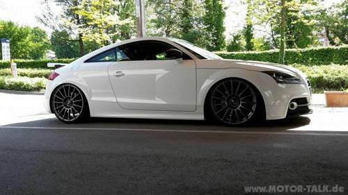

Preiswerte Felgen kommen bei mir nicht ans Auto 😁
OZ in 8,5x20 ET45 mit 235er Reifen.
11150719-861888993891490-8039016855152031552-n
Mogli, hast du ein Bild mit den K.A.W. Federn. Das sline ist natürlich noch da.
Da schleift nicht nur der Kotflügel Comsat 😉
Kann ich nur unterstreichen! 🙂
Ich habe keinen spürbaren Komfortverlust und bin deutlich tiefer.

Da ich das MR habe, welches an der Vorderachse ca. 10mm weniger tief kommt, als das Normale oder S-Line-Fahrwerk, habe ich die KAW 40/25 drin, die den 30/25 im Normalfahrwek entsprechen sollten. Bilder in meinem Profil
Deiner steht echt top da Mogli, hast du noch spurplatten drauf?
