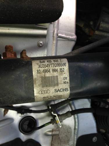

Kann mir bei der Gelegenheit sagen, ob ich das S-Line Fahrwerk habe oder das normale ?
Finde unter der Audi-Nummer lediglich, dass es ein Dämpfer ist. MR habe ich nicht.
Daempfer
