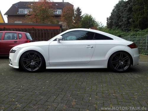

Hier mal ein Bild !
Genau so muss das aussehen. vlt sogar ein kleinen Tick Tiefer. 🙂

hab jetzt seit knapp zwei jahren die eibach federn um bilstein B8 sprint dämpfer ergänzt. fährt super und macht null probleme.
hinten sind noch die federunterlagen vom s-line fw drin (-5mm). die räder auf den bildern sind 18".
edit: hab ich doch glatt überlesen. hier sind natürlich keine MR dämpfer drin. nur bevor es missverständnisse gibt.
