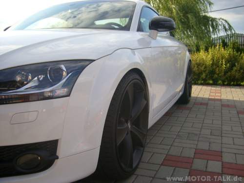

Habe mir heute die Eibach-Federn einbauen lassen. Lt. Eibach VA/HA je 30 mm tiefer. Da ich schon S-line Fahrwerk hatte bleiben noch effektiv 20 mm.
Optisch kann ich jedoch zu meinem S-line Fahrwerk keinen Unterschied feststellen. Immer noch viel Platz im Radkasten. Habe hier im Forum Bilder mit den Eibach-Federn gesehen, bei denen das viel tiefer aussieht. So wie es halt sein soll.
Setzen sich die Federn noch? Habe auch Magnetic Ride. Kann das auch damit zusammenhängen?
Da heute Mist-Wetter war, habe ich noch keine Pics gemacht. Werden am Wochenende nachgeliefert.

Setzen sich noch ein bisschen, die Federn bringen aber bei Magnetic Ride nicht so viel wie beim normalen Fahrwerk.5-10 mm wird er bei dir wahrscheinlich noch runter gehn, aber dann ist Ende.
Sie setzen sich noch.
So 1000km sollte es dauern.
Mach mal ein Bild von der Seite und poste es mal.

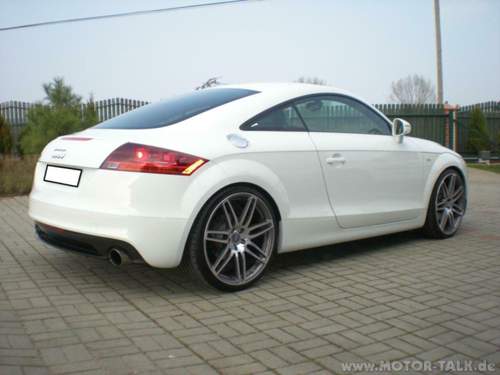

Sind zwar keine Eibach aber auch 30mm.

Ja, so sollte das aussehen. Tut es aber nicht. Pic gibt es am Wochenende.

Wenn Du, wie Du schriebst, vorher bereits ein S-Line-Fahrwerk verbaut hattest, war dieses gegenüber der Serie bereits 25 mmm tiefer.
Die angegebene Tieferlegung durch Nachrüstfedern (egal, ob von Eibach oder sonstwoher) bezieht sich stets auf die SERIENhöhe eines Fahrzeugs, somit dürfte die Tieferlegung derzeit tatsächlich im Vergleich zu vorher mit S-Line-FW nur ca. 5mm betragen.
Zu Deiner Beruhigung kann ich Dir aber sagen, was auch Vorposter schon geschrieben hatten, dass die Federn nach einiger Zeit bzw. gewisser Fahrstrecke noch ein wenig (ca. 10 mm) nachsacken.
Das war auch sowohl bei unserem TT als auch beim A3 so.
Wenn Dir das dann immer noch nicht reicht, wirst Du auf andere Federn ausweichen müssen.
