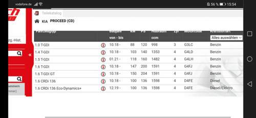

Könnt ihr mir bitte weiterhelfen?
Meine Frage ist: Welche sind die richtigen Federn (Pro Kit) von Eibach für mein Auto? Bitte Teilenummer vorne und hinten nennen.
Hier habt ihr Material um es herauszufinden:
Online Katalog:
http://web2.carparts-cat.com/default.aspx?...
Teilegutachten:
https://media.carparts-cat.com/pdf/Einbau/276211/112/E1042040.PDF
Infos von mir:
Ich hab den Kia Proceed GT Line, Facelift bzw. Modelljahr 2022 (Schlüsselnummer 2234 AAT), e4*2007/46*1299*15, mit dem 1.5 TGDI 160PS Motor
Das Vorfacelift Modell mit dem 1.5er heißt auch GT Line und ist Modelljahr 2021 (Schlüsselnummer 1260 AFI)
Technisch sind die 2 GT Line Fahrzeuge ja baugleich, lediglich Design hat sich geändert. Achslasten alles gleich geblieben.
Kleine Hilfe damit es ich euch auf die richtige Spur bringe:
- Mein Fahrzeug, Facelift, findet ihr über die Schlüsselnummer 2234 AAT nicht im Online Katalog von Eibach, nur über die manuelle Suche dort.
- Das Vorfaceliftmodell ist über die Schlüsselnummer 1260 AFI auffindbar und es wird der Kit E10-46-037-03-22 mit den Einzelfedern F11-42-040-02-FA vorne und F11-42-042-01-RA hinten
- Den Proceed gibts in verschiedenen Ausführungen, als GT (1.6 TGDI 204PS) und als GT Line (1.5 TGDI 160PS). Kann es sein daß die Verkaufsbezeichnung für den GT Line der "Proceed" ist?
Jedenfalls gibt es im Teilegutachten mehrere Federn die in Frage kommen könnten. Seite 9 steht Proceed GT mit 1.5l Motor (aber GT Line ist da nicht aufgeführt).
Oder eine andere Möglichkeit wäre auf Seite 11 (aber dort steht: Nicht für Fahrzeuge mit der Handelsbezeichnun ProCeed GT, ich hab den GT Line, hieße streng genommen aber daß mein Fahrzeug hier nicht dazu zählt. Oder ist mein GT Line der Proceed (ohne GT) und wäre dann doch der richtige Satz Federn welcher mir im Online Konfigurator nach Eingabe des Vorfaceliftsmodells, siehe oben, ausgegeben wird. Aber wieso taucht dann hier auf Siete 11 dann der 1.5er nicht auf, aber auf Seite 9 taucht der 1.5er auf. Den 1.5 er gibts doch im Proceed GT gar nicht. Im Proceed GT gibts nur den 1.6er Motor.
Total verwirrend. - Ich denke Eibach hat es mal so richtig verkackt, sowohl Online Katalog wie auch im Teilegutachten. Aber vielleicht könnt ihr mir weiterhelfen.

Wenn ich hier jemandem glauben würde, der paar Screenshots einstellt oder 2 Sätze ablässt, dann würde ich diese Federn aus dem Screenshot verbauen.
Wenn ich Eibach glauben würde, dann gibt es (noch) keine Federn für den Facelift (2234 AAT), da im Online Katalog mit dieser Schlüsselnummer keine Federn angezeigt werden. Bedeutet, laut Aussage Eibach, den Facelift haben sie noch nicht erprobt und abnehmen lassen vom TÜV. Aber wenn genügend Leute sich melden und fragen, werden sie Richtung Sommer hier was machen.
So , wem soll ich nun glauben?
Und um es noch komplizierter zu machen: Ich war am Freitag bei der Dekra und habe mit dem Prüfingingenieur gesprochen. Er sagte, daß wohl die Federn von Seite 9 im Gutachten die passenden für mein Fahrzeug wären (weil da steht Proceed GT und 1.5er Motor). Und nicht die von Seite 11. Die von Seite 11 sind ja die vom Eibach Konfigurator vorgeschlagenen für den Prefacelift mit dem 1.5er, also die Federn Pro Kit E10-46-037-03-22 aus dem Screenshot hier.
D.h. wir haben 3 unterschiedliche gegensätzliche Aussagen:
Forum hier: die von Seite 11 im Teilegutachten, Artikelnummer E10-46-037-03-22
Eibach: keine Federn freigegeben
Dekra: die von Seite 9 im Teilegutachten, Artikelnummer E10-46-039-04-22
Wie ihr seht, ist die Sache tricky, und da ich die korrekten Federn für mein Fahrzeug haben will und sie beim TÜV auf Basis des Teilegutachtens, Änderungsabnahme nach $19.3 eintragen lassen möchte, will ich es im Vorfeld geklärt haben. Aber der Ton hier ist rau, hier erhoffe mir keine Hilfe mehr.
Manche Leute haben halt Probleme mit dem sinnerfassenden Lesen und stänkern dann einfach rum, wie gesagt ich erhoffe mir keine Hilfe hier.
Übrigens wird so ein Gutachten für Federn nicht ausschließlich auf Basis des Motors, in meinem Falle der 1.5er erstellt, sondern das ganze Fahrzeug muss mit den Federn harmonieren. Es könnte ja sein der Facelift mit gleichem Motor durch geänderte Achslasten, Radhäuser ein komplett anderes Fahrzeug darstellt. Da gehts um Geräusche, Sicherheit, usw... Im Falles des Proceeds sind es wahrscheinlich nur Designelemente, aber ich kenne viele andere Fahrzeuge wo das Facelift mit gleichem Motor ein komplett neues Fahrzeug ist, Z.Bsp der Suzuki S Cross. Der neue basiert auf dem alten S Cross, hat denselben Motor aber die Änderungen sind so zahlreich daß manche ihn nicht als Facelift sehen, sondern als komplett neues Modell.

Ich bin mir eigentlich ziemlich sicher, dass die Seite 11 des Teilegutachtens maßgeblich ist.
Es gibt genau zwei Kia Proceeds:
1. Den KIA Proceed GT
2. Den KIA Proceed GT-Line
Seite 9 beruft sich explizit auf den "Proceed GT" und - noch wichtiger - Seite 11 schließt diesen explizit aus.
Da es sich hier um einen "Proceed GT-Line" handelt, kommt nur die Seite 11 in Frage. Die Erwähnung des 1.5L-Motors auf Seite 9 ist zugegebenermaßen verwirrend und vielleicht sogar auch ein Fehler, letztlich ist das aber m.E. irrelevant. Alle auf Seite 11 genannten Kriterien treffen auf das fragliche Fahrzeug zu, insofern gibt es keinen Grund, warum diese Seite nicht maßgeblich sein sollte.

Danke für den Beitrag und Hinweise. Ich denke, du hast Recht und ich tendiere auch zu Seite 11, zumal der Eibach Online Katalog nach manueller Eingabe des 1.5er Motors oder nach Schlüsselnummer des Vorfacelifts GT Line, auch die Federn auf Seite 11 vorschlägt. Ist nur verwirrend daß auf Seite 9 der 1.5er auftaucht zumal es den Proceed GT nur als 1.6er gibt. Und auf Seite 11 gibt es dann auf einmal keinen 1.5er mehr. Und der Prüfingenieur hat aber gemeint, der GT wird auf Seite 11 ausgeschlossen, also ist mein GT Line auch ausgeschlossen und die Federn auf Seite 9 wären die Richtigen.
Über deinen Tipp werde ich nachdenken alles bei einem renommierten Tuning Betrieb einbauen zu lassen.
Da hast du aber einen super Prüfingenieur! Vielleicht solltest du ihn mal darauf hinweisen, dass GT-Line nicht gleich GT ist, sondern nur eine Ausstattungsvariante.
@MSE-6 schrieb am 21. März 2022 um 18:05:55 Uhr:
@born_hard schrieb am 21. März 2022 um 17:33:34 Uhr:
Ich habe keinen Prüfingenieur. Und GT ist genauso eine Austattungsvariante wie GT Line. Beide sind Ausattungsvarianten, insofern kann man als Prüfingeniuer durcheinanderkommen, da GT Line die Buchstaben GT einschliesst. Und auf Seite 9 zudem der 1.5 er aufgeführt ist, wohingegen auf Seite 11 nicht.
