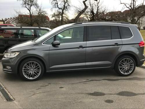

Hallo zusammen
Also ich bin mehr als zufrieden.
Die 35/30 Eibach Federn wurden verbaut, zusätzlich 22mm Spurverbreiterung vorne / 40mm hinten.
Alles ist eingetragen und hat bei Belastung keine Probleme verursacht. Ein Hängearsch ist Null zu sehen also keine Angst. Es fährt sich auch immer noch komfortabel aber doch sportlich.

So sieht es mit den Federn aus.
Hallo
Sieht sehr gut aus.
Gruß Bernd
@Stormi84 Das ist jetzt 35/30? 7 Sitzer? Keilform möchte ich echt nicht haben. Aber das sieht ja perfekt aus vorne zu hinten und die Höhe wäre für mich ausreichend. Die 50/20-45mm kommen mir zu tief.
Es ist der 5 Sitzer und ja es sind die 35/30.

@Stormi84 schrieb am 29. März 2018 um 19:48:22 Uhr:
Haben sich bei dir die Federn noch gesetzt?? Wenn ja um wieviel mm??
Wenn ich euere Bilder vergleiche habt ihr extreme Höhen Unterschiede, meine Frage zur Max. Achsenlast würde immer noch nicht beantwortet. Warum nehmen manche die höchste wenn die Mittleren Federn mit 1100 auch gelangt hätten, die 1.4 TSI haben doch alle bis 1080VA.

Die haben sich nicht wirklich noch gesetzt. Dachte auch das die noch weiter runter kommen, aber überhaupt, waren es nur mm.
Hallo
Die Eibach Federn "setzen" sich auch nicht wie andere Federn....wie zb. eine H&R Feder.

So Federn hab ich schon am Samstag eingebaut und bin jetzt übers Osterwochenende 1400km gefahren.
So schaut er nun aus mit den 35/30 Federn und den TT Federgummis.
Optisch gefallen mir jetzt auch wieder die 18 Zöller drunter....
LG, Timo
Info: Die ersten zwei Fotos sind vor Einbau, die anderen nach Einbau
