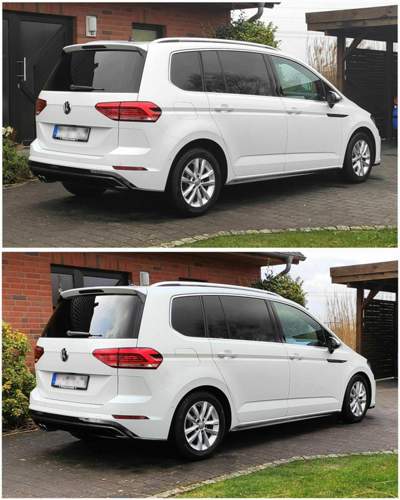

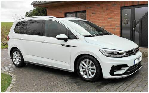

Ich habe bei meinem Touran jetzt auch endlich ein Eibach PRO-KIT verbauen lassen. Bisher bin ich damit ca. 300 Kilometer gefahren und von den Fahreigenschaften echt begeistert. Zum Serienfahrwerk ist vom Fahrkomfort her so gut wie kein Unterschied zu erkennen, gerade die Hinterachse poltert meiner Meinung nach sogar etwas weniger. Trotzdem hat sich die Stabilität in Kurven aber sehr verbessert, so sollte es sein 😉
Abstände vorher : VA = 390 mm / HA = 400 mm
Abstände nachher : VA = 350 mm / HA = 365 mm
Tieferlegung : VA = 40 mm / HA = 35 mm
P.S.: die Winterräder müssen jetzt aber bald runter ...
Vergleich vorher / nachher
Ansicht Front mit Eibach PRO-KIT
