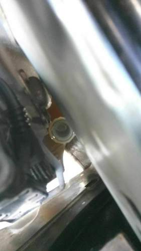

Nix mit abgeschlossen.
Also das Auto fährt wunderbar, besser als je zuvor. Sogar die Anfahrtsprobleme sind weg. Alles 1A.
Nun wollte ich mir heute Mal den neuen Tank anschauen. Sieht gut aus mit richtig schönem, glänzenden Öl.
Nun das Problem: es bildet sich wieder ein Tropfen Öl an exakt der gleichen Stelle unten am Tank.
Nach 720 Euro also Problem immer noch nicht behoben.
Oh mann... Gerade den Luftfilterkasten raus gebaut und was sehe ich da? Einen Verschluss der Entlüftung des Deckels mit dem kaum zweideutigen Hinweis "remove after instalation".
Diese Lasche abgezogen und es gab eine deutlich hörbare Luftentweichung und es trat auch einiges an dem "vergoldeten" Öl aus. Nach der ersten Panik dann die Erleichterung, dass es auch wieder aufgehört hat.
Nach einer kurzen Testfahrt bildete sich wieder ein Tropfen, aber so wie ich das sehen kann ist der Ölstand voll auf Anschlag auf MAX, wird also vermutlich bei Gebrauchstemperatur so weit ausgedehnt dass es durch die Entlüftung entweicht.
Werde jetzt die kommenden Tage mal beobachten ob sich das ganze einpendelt.
Ich habe die Werkstatt zu früh gelobt. Erst kommen sie mir nicht entgegen und dann sowas. Eine Entlüftung nicht "zu aktivieren", das darf einfach nicht passieren.

Aktuell kommt immer noch ein bisschen Öl raus nach jeder Fahrt, aber der Ölstand ist auch immer noch auf MAX. Verstehe gar nicht wie die da so viel einfüllen konnten.
Auf diesem Foto sieht man es sehr gut. Da ist nur noch eine kleine Luftblase an der Spitze des Deckels zu sehen, der ganze Tank ist randvoll mit Öl.
Ich gehe davon aus dass nach 2-3 weiteren Fahrten der Ölstand auf einem normalen Level ist und dann nichts mehr austritt.

Nach jeder Fahrt bildet sich ein ca. 10cm grosser Ölfleck unter dem Auto. Ich befürchte ich werde da morgen wieder anrufen müssen...
Sollte nun doch die erste Werkstatt Recht gehabt haben und die Elektropumpe baut zu viel Druck auf und presst deswegen das Öl aus dem Behälter?
Sollte das so sein, kommt die Karre weg.
Ich habe gestern mal in der Diagbox geschaut, da steht ein grosser, farbiger Hinweis, dass diese Lasche entfernt werden muss bevor man den Tank wieder befüllt und unter Druck setzt. Der Ölstand kann jetzt also gar nicht stimmen. Ich vermute auch stark, die haben nicht die Menge Öl rein gekippt die optimal wäre, sondern eben einfach bis MAX.
Dann Druck aufgebaut und dann passt natürlich erst mal alles, weil oben ja eh nix raus kann.
Ergo ist vermutlich irgendwas zwischen 0,5 und 1 Liter zu viel im System und wird jetzt oben raus gedrückt.
Darum gehe ich auch nach wie vor davon aus, dass sich der Ölstand von alleine einpendelt und dann auch der Ölverlust stoppen wird.

So, aktueller Stand. Gerade nochmal Filterkasten raus und unten rein geleuchtet.
Ölstand steht jetzt auf MAX. Es ist also genug Öl raus gedrückt worden um nun dicht zu sein.
Also alles so gut sauber und trocken gemacht wie ohne Bühne möglich.
Nun heisst es nach der nächsten Fahrt nochmal unten rein zu schauen...

Seit meinem letzten Post am Donnerstag hat es nochmal Öl nach gedrückt. Der Stand ist jetzt ca. 0,5cm unter MAX.
Nochmal alles sauber gemacht und abgetrocknet (so weit es ging, Öl bekommt man nicht mal so eben 100% weg).
Seit dem ist weder ein Tropfen unter dem Auto aufgetaucht, noch hat sich ein Tropfen unten am Tank gebildet.
Bin in dem Zeitraum bestimmt 200km gefahren. War also (vorerst) nicht nochmal in der Werkstatt und aktuell sieht alles gut aus.
