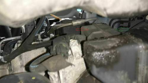

Werde mal mit nem Smartphone Endoskop morgen gucken ob ich den Ölstand rausbekomme.
Ich wage zu behaupten, dass der Ölstand (roter Pfeil) auf dem angehängten Foto ersichtlich ist. Diese Ritze (grüner Pfeil) markiert die MIN Markierung. Ist also gerade noch so dass ich sagen würde, da kann man noch fahren.
Hydraulik-stand

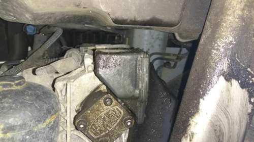

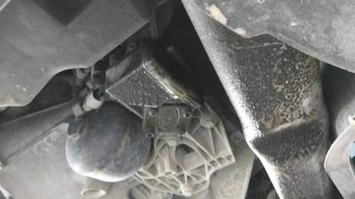

So, aktueller Stand.
Gestern mal drunter geguckt, alles trocken soweit, der Verlust ist also ziemlich schleichen und die Flüssigkeit hat es nach dem Abtrocknen am Wochenende nicht wieder bis ganz nach unten geschafft um zu tropfen.
Heute mal nähere Untersuchung mit kleiner Endoskop Kamera.

Auto wurde jetzt nur noch für eine unvermeidliche Fahrt bewegt, zweimal 30km. Unten bildet sich wieder ein Tropfen Hydrauliköl.

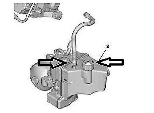

Welchen Anruf will man aus seiner Werkstatt auf GAR KEINEN Fall haben?
"Der Schlauch hat nach allem was man sieht kein Leck, der sieht gut aus. Vermutlich baut die Elektropumpe zu viel Druck auf und drückt das Öl aus dem Behälter. Können wir leider nichts machen."
Nichts machen können sie deswegen, weil sie die Elektropumpe nicht kalibrieren und freischalten können wenn sie eine neue einbauen.

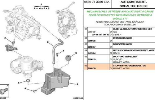

Der Öltank, der laut Werkstatt undicht ist, schlägt laut Teilekatalog mit ca. 50 Euro zu Buche.
Der Pumpenmotor als Einzelteil 190 Euro.
Die komplette Pumpe mit allem drum und dran kommt auf 510 Euro.
Und die Hydraulikeinheit, also der schlimmste Fall kommt auf 700-800 Euro.
Es besteht die Hoffnung, dass einfach der Tank leckt, also einen Steinschlag hat, Materialermüdung, Dichtung porös... Irgendwie sowas. Dann sinds 50+Einbau+Öl also würde behaupten um die 200. Das wäre ok.
