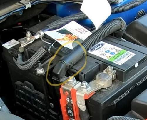

Hallo an alle,
kann mir jemand sagen wie ich dieses Plastikteil abbekomme ich muss die Batterie wechseln.
Am BMS ist ja ein Stecker.
Vielen Dank
Batterie
Wo ist das Problem?
Da sind doch mehrere Muttern/Schrauben um das Geraffel zu lösen.
ich habe bei meinem 1,5erEB den Luftfilterkasten ausgebaut und die Batterie nach vorne herausgezogen.
ich habe bei meinem 1,5er EB den Luftfilterkasten ausgebaut und die Batterie nach vorne herausgezogen.
Doppelpost…
@garssen schrieb am 24. November 2022 um 11:13:30 Uhr:
Wo ist das Problem?
warum alles abschrauben wenn es evtl. auch einfacher geht, da das dingens so locker
Montiert ist, könnte mir vorstellen das es nur geklipst ist.
Selbst wenn da was geklipst ist hast die Batterie noch längst nicht raus.
Wer nicht schrauben will muss in die Werkstatt.
wer sagt dass ich nicht schrauben will
Das muß gar nicht ab, das alles hängt doch am Betteriepol dran.
Den Batteriepol schraubst du von der Batterie ab und klappst das ganze Zeug nach rechts weg.
Wenn es aber an so einfachen Sachen scheitert, solltest du vielleicht es jemanden machen lassen.
Es ist nur ein nett gemeinter Rat, keine Kritik.
Selbst wenn das ab ist, muss die Batterie noch nach vorne rausgezogen werden. Nach oben geht die nicht raus.
Wenn man weiß wie, geht der ganze Ansaugtrakt in 2 min raus. Wie es geht und welche Klips man lösen muss, habe ich im ewig langen Batterie-Thema schon mal mit Bildern dokumentiert.
