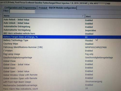

Hi, aufgrund der Batterieproblematik sowie Start stopp und standheizung bin ich am überlegen die EFB gegen eine AGM auszutauschen. Was genau muss ich dem Batteriemanagment im BC da beibringen bzw umstellen dass der BC auch weiß dass es sich um ne AGM handelt und somit die Laderegelung entsprechend funktioniert?

Hmm, ok... Ich habe bisher über Batterien immer gelesen, dass Extrembelastungen, also vollständiges Aufladen und vollständiges Entladen schlecht sind und sie sich am "wohlsten" dazwischen fühlen, etwa zwischen 20-80%.
@Daniel325ixt schrieb am 14. November 2019 um 11:22:27 Uhr:
Die Batterie wird nicht voll aufgeladen, um eine Mini-Rekuperation zu ermöglichen und so die Verbrauchs- und Abgaswerte zu verbessern. Das ganze dient nicht dazu, die Batterie zu schonen. Im Gegenteil, eigentlich bedeutet das eher Stress für die Batterie. Am wohlsten fühlt sie sich voll geladen.
Das gilt für Lithium Ionen Akkus.
Blei will immer voll sein. Alles darunter ist zunehmend schädlich.

Schon bei meinem BMW E39 Bj. 2002 wurde die Batterie nur zu 80% geladen, habe damals gedacht es wäre etwas defekt und Batterie + Lichtmaschine tauschen lassen ohne Erfolg.
Es war so normal, das wusste noch nicht mal der Werkstattmeister bis er sich erkundigt hatte weil ich mich beschwert habe.
