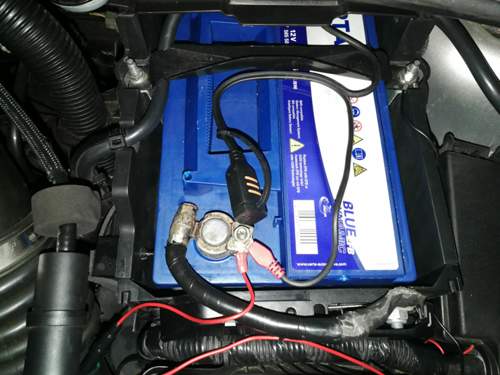

So Leute, eine varta blue dynamic efb 65 Ah 650A ist nun verbaut..
Hat geklappt, war zwar etwas fummelig aber es ging. Es musste nichtmal der Luftfilter ausgebaut werden.
Batterie sensor hab ich zurück gesetzt.
Wie man auf dem Foto ja sehen kann, hab ich ja das Komfort Anschlusskabel für mein ctek CT 5 direkt an der Batterie angeschlossen. So erspart man sich das lästige anschließen der Batterieklemmen.
Der Stecker schaut praktisch aus den Loch der Batterieabdeckung raus.
Somit ist es immer schnell zum Laden bereit.
Nur was mich im Nachhinein etwas irritiert, ob es evtl ein Sicherheitsrisiko darstellt (Kurzschluss, Brand etc) wenn die ummantelungen des Kabel zb das Pluspool berühren.
Das Kabel könnte ja bei Erschütterungen usw etwas hin und her baumeln.
Die Ösen sind natürlich fest am Pool verschraubt.
Aber auf dem Bild sieht man gut, das die ummantelungen schnell mal am Pool Anliegen.

@Fiesta-Jens schrieb am 14. November 2019 um 20:38:58 Uhr:
Da brauchst du dir keine Gedanken zu machen. Ich habe das so wie du es auch hast seit Jahren in 2 Autos, um das CETEK schnell mal anzuschließen. Nur habe ich das Massekabel an einen Massepunkt der Karosserie geklemmt.
