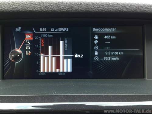

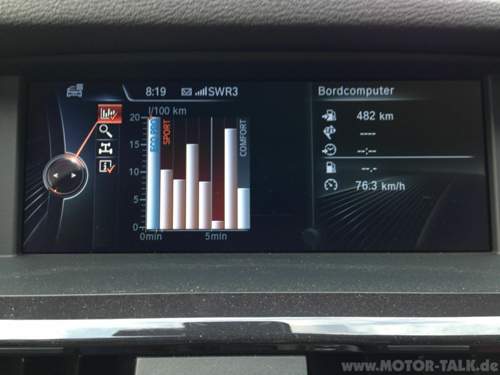

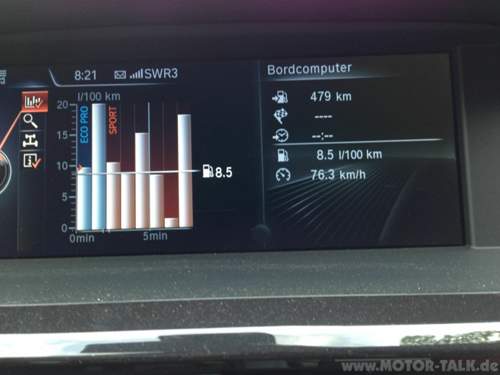

Schaut Euch mal im Eco Pro Display die Durchschnittlinie an. Bei mir stimmt diese überein mit dem Durchschnittsverbrauch nach Bordcomputer. Bleibe ich nun dank Eco Pro unter diesem Durchschnitt, gewinne ich gegenüber diesem Durchschnitt "Restkilometer" dazu.
Nach einiger Zeit geht natürlich durch die Einsparungen auch dieser Durchschnittswert im Bordcomputer nach unten, was wiederum die Restreichweite gegenüber Durchschnitt verringert.
Soweit meine 2 Cents zum Thema, ob ich richtig liege, habe ich bislang nirgendwo bestätigt bekommen...
Allzeit gute Fahrt,
Michi
Ich habe es heute morgen getestet, die Aussage zur Anzeige stimmt bei mir, allerdings nicht mit dem Reise-Borcomputer, sondern dem "klassischen" Bordcomputer, siehe Anhänge.
Für mich wäre es nun logisch, wenn dieser Wert die Grundlage der Berechnung für die Restkilometer wäre.
Herzliche Grüsse, Michi
Img-0847
Img-0848
Img-0849

Das ist mir schon klar. Meine Theorie ist: Für die Errechnung der Bonuskilometer muss es doch zwei Bezugsgrössen geben. Eine Bezugsgrösse ist die Restkilometer, aber gegenüber welchem Basiswert bin ich sparsamer? Die zweite und Basis für das Errechnen, wie viel ich sparsamer fahre ist der Durchschnittsverbrauch des Bordcomputers.
Fahre ich sparsamer, wie der dortige Durchschnitt, gewinne ich Bonuskioneter- Je sparsamer gegenüber diesem Durchschnitt, je mehr Bonuskilometer auf die gleiche Strecke..
Jemand, der häufig seinen klassischen Bordcomputer nullt, wird feststellen, dass sich der angezeigte Durchschnittsverbrauch sensibler ändert, wie jemand, der diese Anzeige so gut wie nie nullt.
Extrembeispiel: Ich nulle und heize im Sportmodus über die Autobahn mit entsprechendem Durchschnittsverbrauch. Dann kommt eine Phase des entspannten Gleitens im Eco Pro. Der Durchschnittsverbrauch wird sehr schnell nach unten gehen und somit ändert sich der Wert, der die Basis ist, ob ich überhaupt spare oder nicht.

Trotzdem ist es unerklärlich: die Anzeige hat ja erstmal nix mit leichtem Gasfuss zu tun sondern das Fahrzeug regelt Klima, Heizung, Gaspedalkennlinie ... und dies auf dem letzten 10 km genau wie auf den ersten 10 km. Dementsprechend müssen bei den letzten 10 km ebenso 3 Bonuskilometer rauskommen wenn sie genau so gefahren werden wie die ersten 10 km. Macht es aber nicht.
Würde meine Theorie nicht erklären, warum es eben auf den letzten 10 km nicht sein muss, wie auf den ersten 10?
