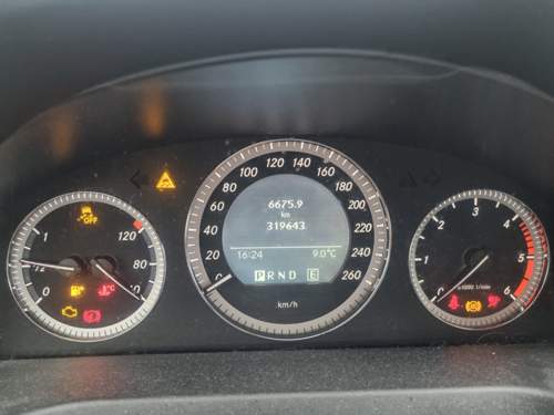

EBV, ABS und ESP nicht verfügbar Zündung geht an aber wen ich starten will keine Reaktion. P Stellung kann ich auch nicht ändern wen Zündung an ist. Was gibt die Freigabe für Anlasser bzw den Schalthebel zu bewegen.?
Bj 2010 om 651 7g tronic

Hallo also mit dem msg geht immer noch nichts. Habe jetzt mal das relai für klemme 87 geprüft dies funktioniert. Welche relais könnte da noch mit zusammen hängen ?
Nach dem vorglühen bleiben alle Lampen weiterhin an bis auf das vorglüh lämpchen. Könnte hier ein defektes SAM vorliegen?

PS: Der Christbaum geht erst aus bei Motor an.
