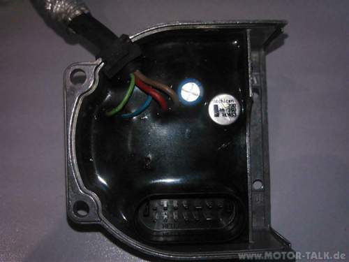

Ich krame das mal hervor 🙂
Ist ein Fehler der anscheinend häufiger vorkommt . Fehler : Unterbrechung Gebläsemotor .
Gebläsemotor funktioniert aber bei Test nach Ausbau .
Reparatur bisher : neues Steuergerät, da defekt . 🙁

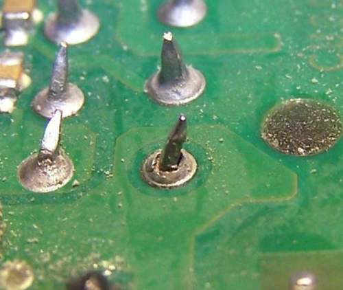

Neuer Ansatz : Steuergerät reparieren 🙂 😉
ISt zu 99% nur eine kalte Lötstelle im Steuergerät
Anleitung folgt .....
Loetpunkt

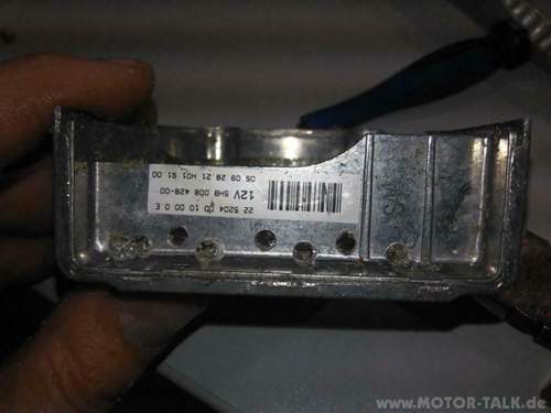

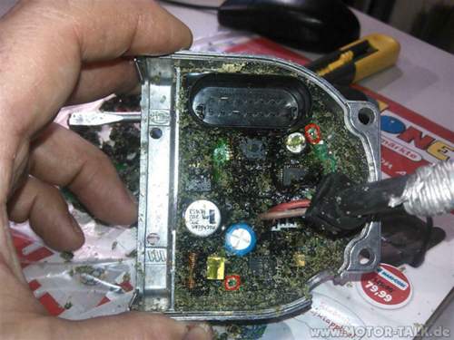

Da ich nicht wusste wo Schrauben sitzen , habe ich die Gießmasse runum mit einem Cuttermesser vom RAnd gelöst . DAnn das Zeugs rausgepult (Holzspatel) bis ich sehen konnte wo die Befestigungsschrauben sitzen und diese gelöst.
Da Die MAsse auch unter der Platine klebt, bekommt man die immer noch nicht heraus .
an der flachen Seite des Steuergerätes dann 3 Löcher auf höhe der Platine vorsichtig bohren , mit Schraubendreher durch die Löcher unter die Platine greifen und hochhebeln .... kommt dann langsam heraus 🙂
An der Unterseite das Zeugs mit dem Daumen von der Platine schieben und den Bereich der Steckverbindung mit einer Zahnbürste säubern ... dann kann man das Problem schon sehen .
HAbe gerade 2 repariert , bei der einen war die Lötstelle so offensichtlich hinüber wie oben im Bild, beim anderen sah man das nur unter der Lupe ... da hat sich der Lötring von der Platine gehoben ... aber derslbe Kontakt .
fürs 1. habe ich fast 1h gebraucht, fürs 2. etwa 20 min ... mit löten und im Siliconbad wieder zusammenbauen 🙂

in Bild 2 sind die Positionen der beiden Befestigungsschrauben markiert (Torx)
Beim bohren der Löcher war ich erst zu vorsichtig und hab zu weit an der Kante gebohrt, da konnte ich nicht an der Platine hebeln und musste nochmal 3 Löcher genau auf Höhe der Platine setzen
Da habe ich beim Zusammenbau nacher einen Blechstreifen eingelegt ....

Meine Standheizung muckt auch. Ist aber Benzin. Wo kann ich das abgebildete Teil finden und wie schwierig ist der Ausbau (Platzverhältnisse usw.)? Bei mir ist das wie mit dem Blinker: geht, geht nicht, geht, ..... :-)
Die orig. Opel STandheizung hängt meist an der Spritzwand im Motorraum ... Quasi unter den Füssen des Beifahrers .
Das Steuergerät sitzt oben auf der STH und ist mit 4 Torxschrauben befestigt .
Die Auswirkungen dieser Lötstelle bewirkt genau das , daß die STH mal funzt, mal nicht . Wenn sie funzt hört man häufig Drehzahlschwankungen in dem turbinenartigen Geräusch ....
