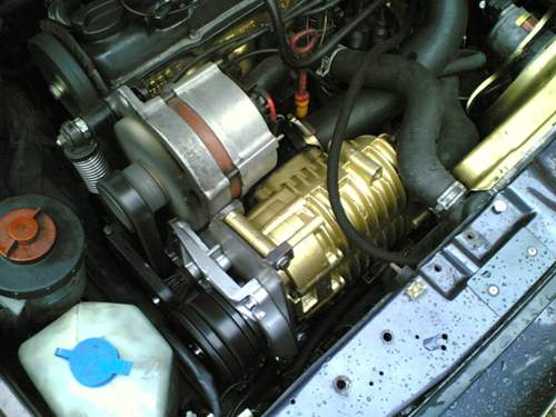

Eaton Kopressor am 1,8l AAM einbau! Wie?
wie schon teilweise gepostet habe ich einen Golf 3 Bj94 AAM 1,8l 75PS.
Habe mir in der Vergangenheit Fächerkrümmer eingebaut sowie Kopf geplant und Mittelschalldämpfer entfernt. G Nockenwelle liegt auch schon bereit sowie Ventile fürn nen Turbo und Stärkere Ventilfedern.
.Nun spiele ich mit dem Gedanken mir einen Kopressor einzubauen.
DIe Funktionsweise von Kompressoren ist mir klar.
Nur was muss ich umbauen. Oder was brauche ich. Der Kopres. würde dann ja sozusagen unter die LIMA kommen und mit den Riemen über eine zusätzliche Scheibe angetrieben oder?
Wenn ich nicht falsch liege verdichtet der Kopressor doch dann die Ansaugluft oder? Aber wie? Brauch ich nen anderen Luftfilterkasten oder wie funtioniert das?
Danke für eure hilfe.

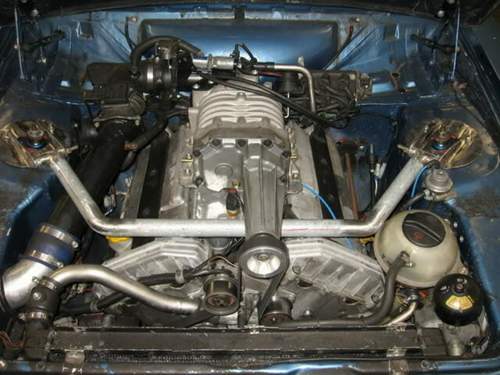

Original geschrieben von OHCTUNER
Na , da gehts doch schon los , Kopf und Einspritzung ändern , Verdichtung dann auch , Steuergerät muß eh anderes , dann kann er auch gleich nen kompletten G60 reinhängen mit der Motorsteuerung und brauch nicht umständlich was basteln wo es schon fertig gibt , Rad neu erfinden macht bei sowas keinen Sinn !
Dieser umbau wie ich ihn oben gezeigt habe ist mit investitionskosten von ca 300eurs zu bewerkstelligen.. Dass sowas mit umbauarbeiten verbunden ist, sollte klar sein..
Wenn du einen Kompletten G60 Motor mit kabelbaum/steuergerät für 300eurs unverheizt bekommst dann kann man natürlich gleich einen pg einbauen das ist richtig..
Der Kollege fragt hier , somit dürfte die 300 € Option bei ihn nicht reichen , mit Reduzierplatte wird auch ein einstellbares Nockenrad fällig , alles andere ist Pfusch und da biste schon bei ca. 100 € dabei und wenn du schon mal dabei bist , erkläre ihm gleich noch wie du das Steuergerät dazu überredet hast das Ganze passend mit Sprit zu versorgen , sowas macht das nicht freiwillig bei Aufladung !

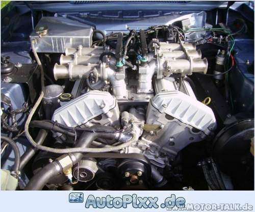

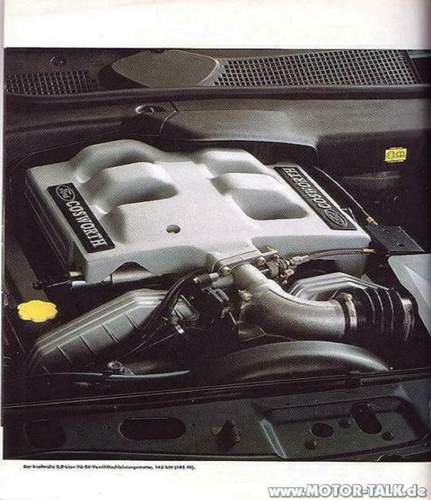

Bei meinem Motor ist es nur jeder 3. , die zwei davor bauen auf Einzeldrossel um ! 😁
Wie Benz ?
Das ist ein Ford Cosworth V6 24V und natürlich hat der Krempel Heckantrieb ! 😉
So sieht das Serie aus !

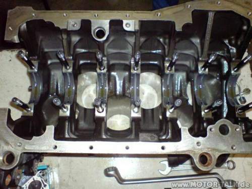

-kw lager- Und pleuellager
Die kurbelwellen lager sind immer die selben die verwendet werden ob das nun ein 16v, 8v oder g60 ist spielt keine rolle..
Pleuellager sind da schon interessanter..
Schon gewusst dass der g60 nur normale pleuellager verbaut hat? die selben lager die auch im g60 ihren dienst tun laufen auch in einem 1,8l 75/90/98/107ps golf.. 😁
Nur audi war so schlau und verbaute im 5zylinder 20v turbo teil gesputterte lager( oben sputer unten normal) die natürlich auch in den g60/ oder jedem 1,8l 8v und 16v passen..
Nur audi war so schlau und verbaute im 5zylinder 20v turbo teil gesputterte lager( oben sputer unten normal) die natürlich auch in den g60/ oder jedem 1,8l 8v und 16v passen..-kolbenbodenkühlung

warum sollte man beim Vr6T die Kühlung der Kolben deaktivieren. Serie war das bei dem Klotz doch.
Ich sehe keine.. 😕
021103157A gabs sogar schon im Corrado vr6 und im Golf bis ende der Baureihe.
Wo die beim Vr6 aber genau sitzen kann ich dir nicht sagen hatte nie einen unter den Fingern.
Original geschrieben von Micki_23
021103157A gabs sogar schon im Corrado vr6 und im Golf bis ende der Baureihe.Wo die beim Vr6 aber genau sitzen kann ich dir nicht sagen hatte nie einen unter den Fingern.
Achso du meinst die einsätze in den hauptlagerstühlen mit den kugeln.. daran habe ich nicht mehr gedacht.. 🙂
die sitzen in den lagerböcken 2-7 beim Vr 😉

sorry dachte du hättest nen 6zylinder mit heckantrieb in den golf gebaut das wäre was feines gewesen
okay ist nur ein cossworth mit fettem föhn 😁
...Kompressorumbau am AAM...?!Mich laust der Affe.
Lass es einfach bleiben,die Kosten wären absolut unrentabel,da viele Anbauteile für den Umbau auf Einzelfertigung hinauslaufen würden.Von der schlechten Basis mal ganz abgesehen...
Dann such Dir besser gleich einen G60...
Sorry,nicht falsch verstehen,ist aber Realität!
