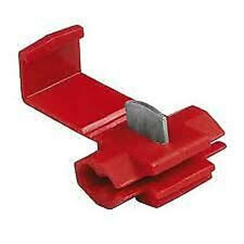

Was bezeichnest du als "Klemmverbinder"?
Stromdiebe? Wagos? Lüsterklemmen?
Wie sieht's aus mit auftrennen, abisolieren, Adern verdrillen und wiederverwendbaren Wagos (Serie 222)?
Ist soviel Luft?
sowas wie die da am Foto:
Auftrennen wollte ich nicht um evt. (aus welchen Gründen auch immer) den Origanalzstand wiederherstellen zu können.
Abgesehen davon geht's da wirklich sehr eng zu ... es gibt nur 2 rechteckige Ausnehmungen im Blech ...
In die grössere linke kommt man mit der Hand gerade noch rein, in die rechte eigentlich nur mit den Fingerchen (gerade weit genug um die Stecker vom Steuergerät ziehen zu können.
Als klassicher "will ich sofort haben und ausprobieren"-Faulpelz wollte ich den Aufwand auch so gering wie möglich halten und die erwähnten Klemmen hatte ich gerade zur Hand bze. herumliegen.
Grundsätzlich ist mit ein bisschen Fingerspitzengefühl und Geduld jedoch sicher genug Platz um auch Wago's einsetzen zu können.

...klassische Stromdiebe also.
Hmm, naja - wenn's langlebig sein soll bin ich da nicht so der große Fan...

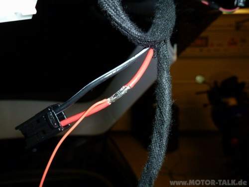

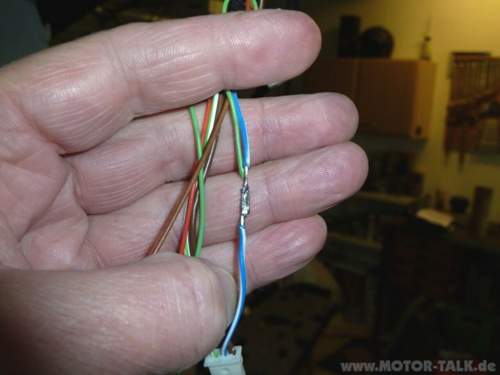

So, das Modul ist eingebaut. Super ! ! !
Auf und zu.
Auf und zu.
Auf und zu.
Auf und zu.
Jetzt ist mein C-Tek (5.0; auch super) dran - morgen springt er bestimmt wieder an.
Ach ja: hab doch gelötet - m.E. das Beste. Ums Modul hab ich Noppenschaumgummi gewickelt (was man wohl auch in der Akustik verwendet).

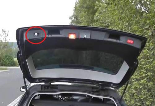

Wofür ist der markierte Knopf an der Heckklappe links?
