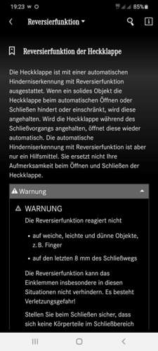

Meiner ist von 2019 und die Fernschliessung über den Schlüssel funktioniert auch jetzt noch.
Wirf mal einen Blick in die BA...............mit der richtigen SA kein Problem.
Nachzulesen in der 2018 BA...........
Bild 1
Dann haben Sie es wieder mit rein genommen, es gab definitiv eine ganze Zeit diese Funktion nicht, ist auch hier im Fred nachzulesen.
