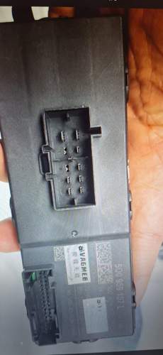

Guten Tag meine Lieben,
ich habe bei AliEx.... einen Nachrüstsatz für Passat B8, jedoch mit 2 Tasten (also auch easy close), gekauft.
"Versprochen" wurde, dass beide Tasten volle Funktion besitzen sollten.
Letzte Woche installiert -> alles funktioniert, ABER: die 2te Taste reagiert 1:1 wie die erste = schließt einfach direkt zu. Dabei leuchtet auch das gelbe Lämpchen auf der 2 Taste nicht. Alle alle alle möglichen Adaptationen und Codierungen, die in div. Foren beschrieben sind, probiert - alles erfolgslos.
Nun lese ich hier die Anleitung von Stephan1971 und vergleiche das Bild mit meinem Steuergerät....fehlt bei mir die nötige PIN am Steuergerät?!?! (Index L)
Bild im Anhang.
Ist der einzige Weg - ein neues Steuergerät?!
Whatsapp-bild-2025-03-24-um-19-54-26-8879e54d
Leute?
Laut einer PDF müssen bei dir dann Pin 13 und 19 zu sehen sein.
PIN 5 ? THKL T10y/3 und weiter zu J605 (Steuergerät 6D – Heckklappe) T32/13
PIN 7 ? THKL T10y/4 und weiter zu J605 (Steuergerät 6D – Heckklappe) T32/19

Zitat:@elta_gw schrieb am 24. März 2025 um 19:55:30 Uhr:
Guten Tag meine Lieben,ich habe bei AliEx.... einen Nachrüstsatz für Passat B8, jedoch mit 2 Tasten (also auch easy close), gekauft.
"Versprochen" wurde, dass beide Tasten volle Funktion besitzen sollten.Letzte Woche installiert -> alles funktioniert, ABER: die 2te Taste reagiert 1:1 wie die erste = schließt einfach direkt zu. Dabei leuchtet auch das gelbe Lämpchen auf der 2 Taste nicht. Alle alle alle möglichen Adaptationen und Codierungen, die in div. Foren beschrieben sind, probiert - alles erfolgslos.Nun lese ich hier die Anleitung von Stephan1971 und vergleiche das Bild mit meinem Steuergerät....fehlt bei mir die nötige PIN am Steuergerät?!?! (Index L)Bild im Anhang.Ist der einzige Weg - ein neues Steuergerät?!
Das Steuergerät mit endung L ist nicht geeignet für easy close. Da fehlt der pin 19
