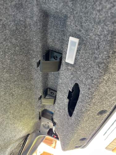

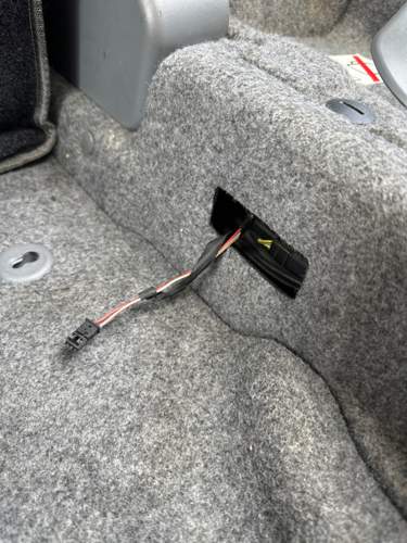

Nabend zusammen, bei meinem E93 Funktioniert die Innenbeleuchtung des Kofferraums nicht mehr. Weder das große Licht innen rechts, noch das im Deckel. Ich weiß, dass die Sicherung von der Handschuhfachbeleuchtung und die im Kofferraum zusammen hängen. Handschuhfach funktioniert, mit neuen leuchtmitten probiert, kein Erfolg. Es kommen interessanterweise nur 9V an. Beleuchtung und soft-close ansonsten voll funktionsfähig.

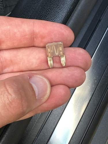

Interessanterweise funktioniert das Licht vom Handschuhfach auch noch wenn ich Sicherung 62 ziehe … ???

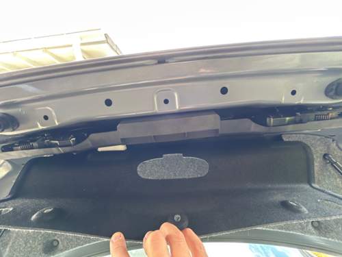

Den Punkt den ich nicht verstanden habe war lediglich der, wieso bei einem Kabelbruch welcher zur fehlfunktion der Softclose Mechanik führt, diese aber bei mir funktioniert, auch die Lichter in Mitleidenschaft gezogen werden. In meinem Verständnis ist es dann alles funktioniert, oder nichts funktioniert. Das war das Unverständnis. Setze mich die Tage mal ans Schloss und melde mich bei Erfolg.
GaLiGrü und schönes Ausklinken
Die Anleitung genutzt wie in dem link oben von @RobbiZ4 . Kabel verlängert, Mechanik revidiert, neu gefettet. Etc.. Licht funzt jetzt wieder. War ein Kabelbruch auf der linken Seite oben, neben Mikroschalter.
