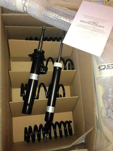

Ich habe ein komplettes Fahrwerk von AC-Schnitzer, wobei da auf den Dämpfern auch Bilstein steht. Der Form nach sind es B4 und keine B6/B8 UpSideDown Dämpfer. Du könntest bei Schnitzer nachfragen, wirst aber auch einen satten Aufpreis zahlen. Mein ganzes Fahrwerk lag bei 1200€ bzw. 990€ im Angebot, wo die gleichen Teile bei Eibach/Bilstein die Hälfte kosten. Schnitzer behauptet aber, dass die Teile eine eigene Kennlinie haben.

Domlager würde ich vom M-Fahrwerk kaufen, weil die vorn ein paar mm tiefer sind. Die von Schnitzer gelieferten B4 sind bei meinem E90 ausreichend, wobei mir nicht klar ist, ob die wirklich eine eigene Kennlinie haben oder Serienteile mit SchnitzerAufkleber sind.
