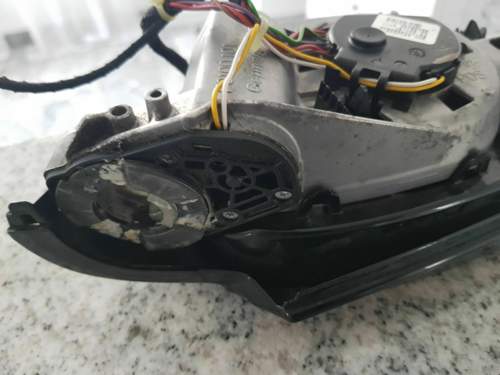

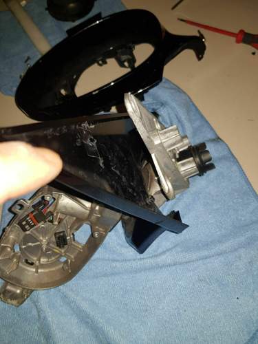

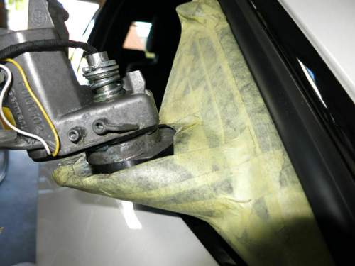

Meine alten Spiegel umbauen auf die Ersatzspiegel ...einer muss man nur die Kappe wechseln ...beim anderen Fahrerseite quasi alle Plastikteile inklusive das shadow Dreieck ..ging bishierher ganz gut ..jedoch scheitere ich nun am Dreieck ...wie kann man Spiegel und Spiegelduss an der Federdrehachse auseinander bauen um das Dreieck zu ersetzen ? Bitte helft mir da weiter .. sonst wirds nix mit Dumboanklappfunktion !hier mal ein Foto
Spiegel zerlegt

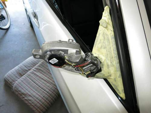

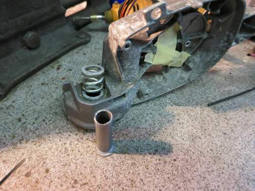

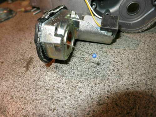

da mußt du die Buchse ausbohren und danach wieder durch Selbstanfertigung zusammenbasteln. Hab das bei meiner Reparatur damals so gelöst. Detailbilder müssten hier noch wo rumschwirren. Hier drei von vielen:
21
20
23
@G Astra schrieb am 31. Januar 2020 um 14:34:05 Uhr:
Ah ja ...super das ist ja dann Null Problem ...da mach ich mir dann ein Drehteil
Vielen Dank für die Info
Das Drehteil muss aber vom Innendurchmesser so groß sein, dass der Anschluss-Stecker durch geht. Einfach ein Rohr aus dem Baumarkt nehmen
Danke für die Tipps ich arbeite an der Quelle
Wird aus Edelstahl gefertigt

Spiegel mit Anklappfuntion (hoffe sind die Richtigen )drangebaut 3 Pin
Warum geht das nicht

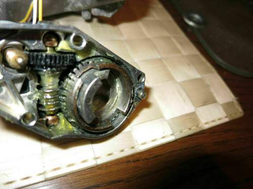

Muss ich doch Kabel ändern? Unten ein Beispielbild ...solche Spiegel habe ich verbaut ...da ist doch ein weiss gelbes Kabel das zum Antriebsmotor führt oder wo sitzt der Klappmotor ? Ich hoffe mir hilft jemand
Hier das Beispielbild
Beispielfoto
20200222
ja, da wo die Kabel weiß und gelb hingehen ist der Klappmotor drin. Schraub halt den Deckel auf und sieh rein, ob alles in Ordnung ist. Bei der Gelegenheit kannst den Arretierstift auch gleich neu fetten, damit der Spiegel nicht irgendwann bis zur A-Säule weiterdreht.
Ok danke ...die machen mich verrückt in meiner BMW Werkstatt ...haben behauptet das sind keine Anklappbaren ...da sich Der Spiegel von Hand drehen lässt ..hab ich gesagt da ist 100 pro ein Motor drin ..deshalb frag ich so dumm sorry ...aber trotz Codierung und Schalter geht nichts ...
das von Hand drehen ist ja nur für den Fußgängerschutz, Spiegelmotor:
