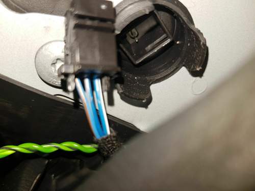

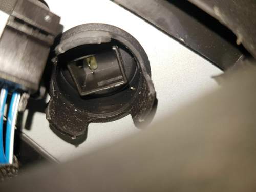

Hab mir nen 335 i E93 gezogen und meine geliebten mit Dach reparieren 325 er abgestoßen (war echt ein schönes Auto )
So nun bin ich absolut top zufrieden ,nur fehlt mir von meinem Vorgänger unheimlich die Klappfunktion der Spiegel
Jetzt wär nur meine Frage ob es grundsätzlich nötig ist etwas umzupinnen oder gar Kabel zu verlegen ? Kann es sein das das richtige Kabel verbaut ist und nur die Hardware also Spiegel nicht ?
An was erkennt man ob dieses Kabel bereits angelegt wurde bzw wieviele Kabel müssen da am Spiegel rauskommen ? Weiss das jemand ? Oder hat die Spiegel schon mal nachgerüstet ohne viel Zirkus ? Unten mein Spiegel ohne Kappe Fahrerseite

Ok ...ich berichte weiter ...die 3te Schraube ist mit dem Gummidreieck verhakt...und diese wiederum fest mit der Türverkleidung ...nicht gut gelöst von den Ingenieuren !
Auf jedenfall habe ich das Dreieck mit dem Hochtöner Beifahrer vorsichtigst ausgehakt und nach Heck geschoben ..hing dan am LS Kabel grün ..siehe da 3 Pin also Lin Bus -richtig ? WS /BR und WS /GR und BR
Ja. Meine Spiegel sind auch 3 Pin.
Hi ...hab jetzt heute mal das Hochtönerdreieck vorsichtig ausgehebelt .. also Beifahrerseite
sind drei Kabel Pin
Schon mal gut oder das Gummi hab ich lieber lassen ..soll mein Freundlicher kurz dranbauen !
Mach mich jetzt mal an die Spiegel ...bis bald
Okay!. Den Gummi kann man einfach zur seite klappen. Da passiert nichts.
So um ganz sicher zu gehen Fahrerseite auch noch gecheckt ...habe 3 Pins vllt kann ja anhand der Kabelfarben jemand was dazusagen was möglich ist ?

3 Kabel ist gleich LIN Bus/Plus/Minus.
Heißt für dich einfach neue Spiegel mit Klappfunktion und neues Schaltermodul in der Tür, codieren und fertig 🙂
