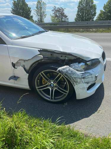

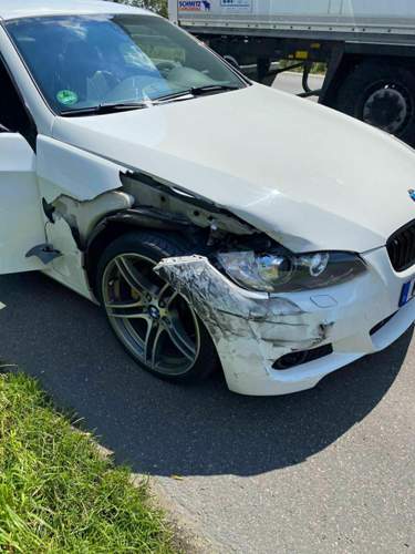

Guten Abend,
hatte gestern einen Unfall auf der Autobahn mit einem LKW der ohne blinken auf die linke Spur gezogen ist.
Uns ist zum Glück nichts besonders schlimmes passiert dank den guten Fahrassistenzsystemen von BMW und zum kleinen Teil meiner Fahrerfahrung mit BMWs. Konnte das Auto bei dem Geschwindigkeit noch gut retten ohne in der Leitplanke oder im Graben zu landen. Was würdet ihr meinen, komme ich da auf einen wirtschaftlichen Totalschaden oder wäre es noch machbar?

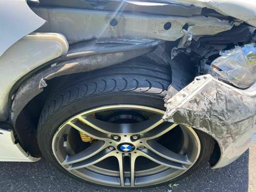

Stoßstange, Kotflügel, Motorhaube, Scheinwerfer, Radhausschale sollten gewechselt werden, außerdem ist mein Trägerrahmen etwas verbogen was glaube ich kein Problem sein sollte es herzurichten. An der Achse (vorne rechts) war das Rad etwas locker, ist mir aufgefallen als der Abschlepper auf die Ladefläche hochgefahren ist, leider weiß ich selbst nicht was das sein könnte.
Versicherung und Gutachter wurden beauftragt, leider dauert es etwas und da ich so neugierig bin wollte ich euch mal fragen, evtl. ist hier ja ein Gutachter oder einer der sich damit gut auskennt.
Es handelt sich um einen E92 330i.

Ohne Baujahr, Laufleistung und Pflegezustand kann man nur raten. Ich würde sagen, wird auf jeden Fall eng. Da hängt sehr, sehr wahrscheinlich noch ein längerer Rattenschwanz dran, als du denkst.
Der Gutachter wird sicherlich die Reparaturkosten einer BMW Werksatt ansetzen. Grob geschätzt wird das wohl min. knapp 5-stellig werden. Also vermutlich wirtschaftlicher Totalschaden, da Reparaturkosten voraussichtlich höher als Wiederbeschaffungswert sind. Mit Glück geht mit der 130% Regelung was, aber dazu musst du erst mal das Gutachten in der Hand halten. Aber auch da ist Vorsicht angebracht, für die gegnerische Versicherung ist es günstiger, wenn diese Grenze überschritten wird, als nur knapp darunter zu liegen. Ich würde dir empfehlen, einen Anwalt hinzuzuziehen.
Der Träger ist doch hinüber, das zu reparieren lohnt sich glaube ich nicht, egal wie Pflegezustand oder Laufleistung. Schätze mal 2010er Bauj. Der wird Schrott sein.
Bei der Versicherung haben die die Dekra mit BMW-Niederlassung beauftragt für den Gutachten.. sollte ich lieber einen eigenen Gutachter nehmen? Ich glaube auch dass Sie es zu hoch einschätzen ..
Baujahr 2010, Laufleistung 165tkm, Zustand gut.

Falls sich hierzu ein Gutachter meldet, wird er sicherlich keine Prognose anhand von 3 Bildern geben
Oh den plastikkotflügel hat’s aber gut weggefetzt! Dein Vorgänger Auto hätte da besser standgehalten.

Zumindest den Plastik-Kotflügel kriegst mit dem Heißluftföhn wieder gerichtet ...
