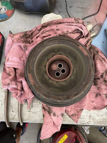

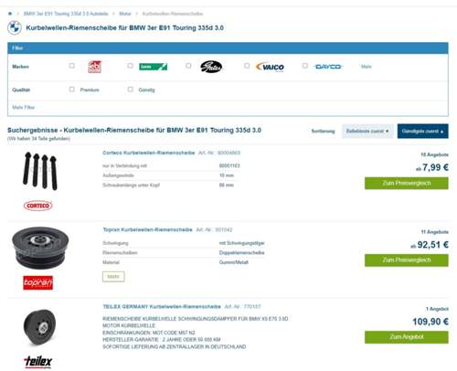

auf daparto kostet die Kurbelwellen Riemenscheibe alleine je nach Marke ca. 100-160 Euro. Mit Riemen, Spann - und Umlenkrolle könnte man so auf ca. 230 Euro kommen.
Reparatursatz-riementrieb
Riemenscheibe würde ich wechseln definitiv, hab bei meinem N57 auch die Riemenscheibe gewechselt, wenn die reisst… gute nacht
Die vom N57 ist aber teuer, glaube über 450€, beim M57 325 und 330d weiss ich das es viel günstiger ist, obs beim 335er M57 auch so ist, Keine Ahnung.
Auf jeden Fall hab ich aber bei mir die Gates TVD1185 (Bezeichnung nicht 100% sicher) verbaut, sprich die Riemenscheibe vom 4er F Modell, die passt 1:1 und kostet um die 150€ meine ich.
Wechsel geht in 15min
Ich hab nur die Riemenscheibe getauscht, auch nur vorsorglich. Bei 220tkm war das.
Geräusche oder quietschen tut nichts bei mir.
Riemenscheibe werd ich sicherheitshalber auch wechseln.

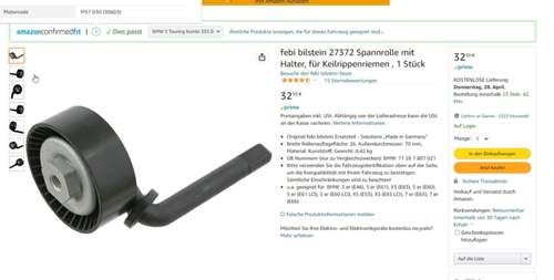

Beim Riemen für die Klimaanlage gibt es scheinbar zwei Typen. Hab sicherheitshalber beide in den Warenkorb gelegt. Bei 5 Euro pro Riemen ist das nicht tragisch.
Bin jetzt bei ca. 100Euro für die beiden Riemen, Umlenkrolle sowie die beiden Spanner. Wisst ihr ob man Position 9 und 10 auch kaufen soll? Sind die bei der Lichtmaschine dabei? Die hätte ich vor kurzem erst gemacht.
Die Schrauben muss ich noch besorgen. Kann man die nur bei BMW kaufen oder gibt es die auch beim Stahlgruber oder Birner?

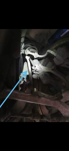

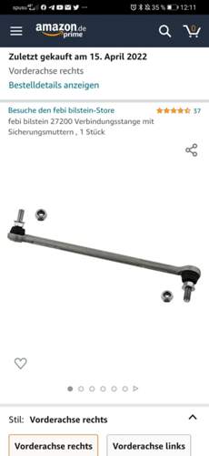

Zum Glück habe ich durch Zufall einen kompetenten Mechaniker in der Nähe gefunden. Der wird mir die Riemengeschichte, Ölwechsel und die Koppelstange zu einem vernünftigen Preis machen.
Die Koppelstange wurde wahrscheinlich durch den Federbruch verbogen.
