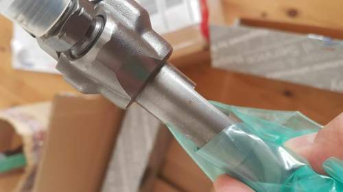

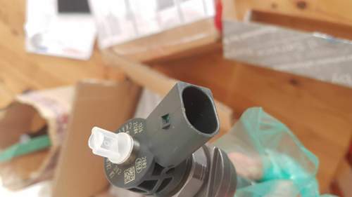

darf ich fragen, wo du letztlich die injektoren gekauft hast und wie du die zwei defekten diagnostiziert hast?
@cacer schrieb am 14. April 2019 um 14:19:07 Uhr:
Gern. Diagnose bei einem Bosch Diesel Center. Gekauft via eBay bei HS-Shop aus Österreich. Kann ich nur empfehlen.

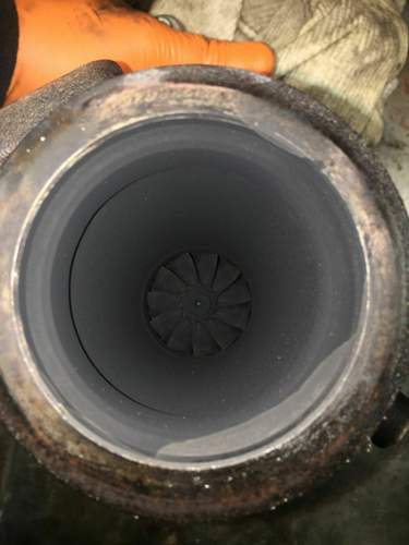

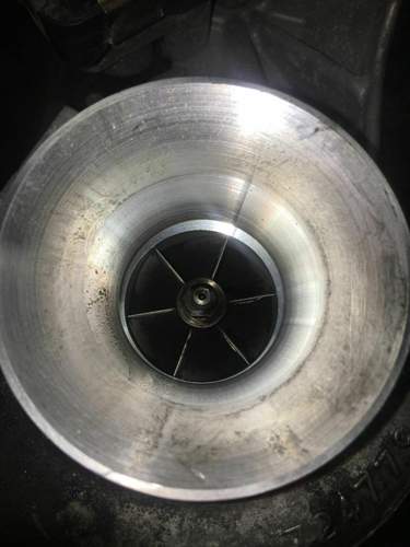

Der Turbo hat, wie ich nach dem Ausbau feststellt noch alle Rotorblätter auf beiden Seiten. Die Welle hat knapp 1mm Spiel und schleift am Gehäuse.
Ist das verabschieden des Teiles von jetzt auf gleich ohne nennenswerte Vorankündigung normal?

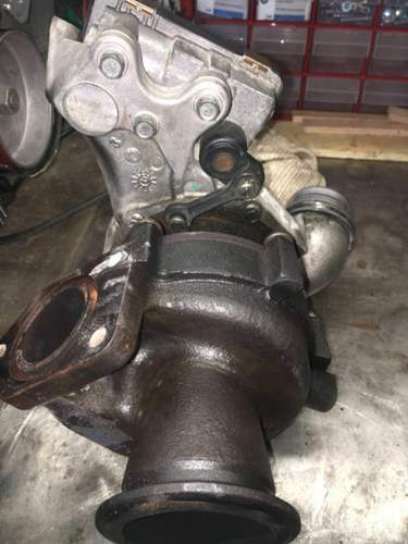

Jetzt war lange Zeit Ruhe durch den gebrauchten Lader, doch jetzt kommt wieder das bekannte Problem. Ladedrucksteller klemmt, weil die Welle der VTG durch Ruß fest wird.
Baue jetzt am WE den von mir überholten Lader mit der Melett Rumpfgruppe ein.
Gerade fertig mit dem Umbau. Genau der gleiche Fehler wie letztes Mal. Der kleine Hebel geht sehr streng und lässt sich kaum bewegen. Komischerweise ist die VTG selbst komplett sauber, nur das Gehäuse nicht und eben auch der Hebel nicht.
