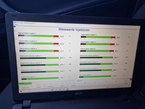

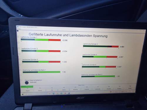

Habe mir jetzt ein mal ein paar werte ausgelesen mit inpa.
Habe auch die werte der einspritzdüsen angepasst da diese nicht mit den aufgeschrieben Werte übereingestimmt haben.
Ich vermute das Problem auf Bank 2, wenn die Fotos von Inpa alle im selben Zeitraum entstanden sind. Das Motorsteuergerät hat den Injektor vom 5. Zylinder abgeschaltet und trotzdem hast du ein 10% fettes Gemisch auf Bank 2. Du müsstest aber nach der Abschaltung bei ca. 30-40% Mager sein! Somit wird „wahrscheinlich“ der Injektor Zylinder 5 undicht sein. Aber um diesen definitiv zu verdächtigen, den Test machen, wie oben beschrieben (Injektoren Bank 2 Zyl. 4-6 alle rausstellen oder aber erstmal nur den Hauptverdächtigen von Zylinder 5)

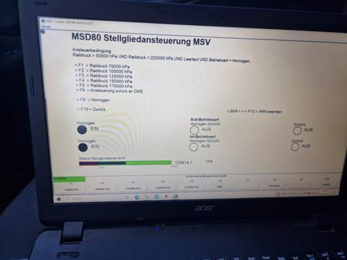

Habe anbei nochmal fehlerspeicher gelöscht und werte ausgelesen.
Habe auch vorrübergehend mal die Leerlaufdrezahl von 660 auf 1000upm erhöht da er so nach dem Start wesentlich ruhiger läuft.
Die nachfolgenden fotos sind von gerade eben.
Hab mkl bekommen neu ausgelesen und fehler wieder gelöscht. Motor laufen gelassen kein weiterer fehler.
Kein Zylinder aussetzer.
Nun werde ich mal die Injektoren auf die oben genannte weise testen.

Allein, dass Bank 2 zu fett läuft, deutet auf ein Problem mit den Injektoren hin. Ich weiß natürlich nicht wie der Test genau ablief, oder aber es ist ein Injektor nicht komplett undicht…
Du kannst auch einen Injektor abstecken, dann den Motor laufen lassen und die Lambdawerte dabei beobachten. Diese müssen dann von Bank2, wenn z.B. Injektor 4 abgesteckt wurde >1 sein usw.
