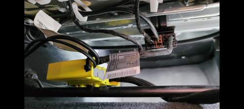

Hallo zusammen, was kann man machen wenn die Aibagleuchte brennt wenn man auf der Beifahrerseite wen mitnimmt. Beipass? Wo stecke ich den rein? Steckverbindung?
Viele Grüße
Danke
Wolfgang
Stecker unterhalb Sitz

Könnte die Sitzbelegungsmatte defekt sein

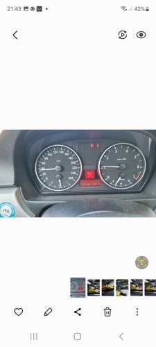

Danke für Deine Antwort, es leuchtet sobald eine Person sitzt ohne anschnallen, das deutet doch auf die Sitzmatte hin ? Fehlercode siehe Anhang.
Screenshot-20250628-214358-gallery
Fehlercode CC-ID97

Ja genau Dir Airbaglampe und seit neustem kommt die Gurtlampe auch noch dazu. Wenn ich z.b morgens alleine losfahre ist gar nichts alles ok das geht so viele Tage gut bis sich wer auf die Beifahrerseite setzt. Dann kann man sicher sein die Lampen leuchten.
Sitzbelegungserkennung Matte defekt

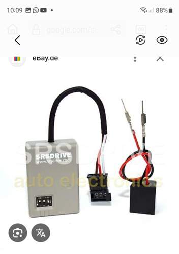

das Internet ist voll mit überbrückungssteckern
Kannst Du mir bitte ev. sagen welchen man da nehmen kann ?
