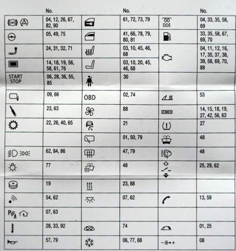

Der „Plan“ befindet im im Sicherungskasten hinter dem Handschuhfach
@ManinBlack2003 schrieb am 18. November 2021 um 07:46:59 Uhr:
@berolinos schrieb am 18. November 2021 um 00:03:50 Uhr:
Super, danke für den fotografierten Plan !
Gibt es auch einen Plan, wo man sieht, was mit welcher Sicherung abgesichert wird?
Dann hast Du die Sicherungen in einer Werkstatt wechseln lassen?
Moin,
bei mir eben nicht 🙁 .
Hab den hier jetzt im I-Net gefunden.Ist das Zeichen für die Fensterheber 2te Spalte von Links und 2te Zeile von oben?Wenn ja, dann wären Nr. 41, 66, 78, 79, 80, 81 für die Fensterheber zuständig ?? ?
Und Nr.21 würde ja dann gar nicht passen, oder irre ich mich?
Belegung Sicherungen
Das ist immer Baujahr & Ausstattungsabhängig.
Der Plan bildet nicht alle Varianten ab.
Kontrollier einfach mal Sicherung 66 & 21.
Wenn da keiner dran war, dürfte bei dir ja keiner eine Sicherung entfernt haben, also ist sie vermutlich nur durchgebrannt
