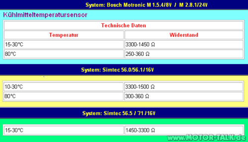

Hallo Kurt,
jetzt habe ich auch noch die selbe Frage allerdings bezogen auf den MV6 3l Bj 95.
Kann ich da auch einfach nur einen anderen Benzindruckregler einbauen??
Und welche Einspritzdüsen wären bei dem MV6 denn noch verbaubar,damit man besser zurande kommt,oder sind die so groß genug,und man muß es einfach nur mal ausnutzen???
Danke
a
Original geschrieben von kurtberlin
Wo nimmst du den Wechselrichter her?????🙄😕
Du brauchst zunächst nur einen einstellbaren Druckregler, wenn du passende Düsen mit gleichem Strahlbild findest, die eine größere Durchflußmenge haben, wäre das schon mal ein Weg in die Vollgasfestigkeit und in einen beschwerdefreien Winterstart.
Die Pumpe schafft es eigentlich bis fünf Bar mitzuhalten und von der Fördermenge her auch.
Die neueren vom 2,2, 2,6 und 3,2 sind nur moderner und standfester im oberen Druckbereich.
Beim Vierzylinder sind die alten allemal ausreichend, wenn man eine in Reserve liegen hat, um im Ausfall-Fall diese schnell ersetzen zu können, ist das ganze nicht so Pannen-risikobelastet.
(dauert bei mir 10 Minuten, beim ungeübten Otto-Normal-Schrauber ne halbe Stunde.)
Wenn du meine Post's zum Thema E85 aufmerksam gelesen hast, wirst du mitbekommen haben, daß ich für ein Minimum an Änderungen bin.
Dazu zählt auch, daß ich (bei meinen Vierzylindern) nur einen anderen Druckregler genutzt habe.
Das mit den Düsen ist grundsätzlich möglich und sicher auch keine schlechte Sache, aber m.E. genau so wichtig wie vergoldete Kontakte an der Batterieleitung eines Verstärkers.
Da ich nur sporadisch mit den V6ern zu tun habe, mußt du dich wohl oder übel hier und anderswo gründlich einlesen und dir mit dem so gewonnenen Wissen deinen eigenen Schlachtplan machen.
Die Kaltstartproblematik ist beim V6 nur umgekehrt zu meinen 16V's, da es bei denen ein NTC ist, der die Kühlmitteltemperatur ermittelt.
Kuehlmitteltemperatursensor-24v-16v-8v
