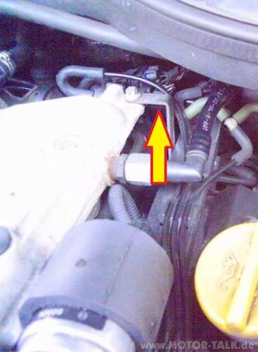

Ich bin gerade dabei meinen Kühlmittelsensor auszumessen und passend dazu einen Poti einzubauen. Die Ansaugbrücke ist unten, der Steg mit den Einspritzventilen ist noch drauf und.... Ich komm einfach nicht an den Stecker, der will nicht ab. Noch dazu ist es dort hinten eh unheimlich schwierig an den Kabeln noch ne Schaltung anzuhängen (Poti in Reihe oder mit Schalter Parallel). Jetzt bin ich auf die Idee gekommen ich könnte mir die Kabel ja auch am Stecker für die Motronik abgreifen. Das ist bei weitem nicht so ein gefummel. ABER am Stecker erkenne ich in den weiten Tiefen des Motorraums das da ein GrünBaunes Kabel ist und ein BraunBlaues.... Am Stecker hab ich aber mehrere GrünBraune aber mit unterschiedlichen Grün Tönen.
Hab dazu noch ein passendes Bild gefunden von Kurt wo beide Farben angegeben sind, soweit super, bestätigt mich das ich Farben noch auseinander halten kann. Aber meine frage ist jetzt auf dem Bild ist 30 und 45 an den Leitungsenden angegeben. Sind das Die PIN-Nummern am Stecker? Wenn ja wäre super wenn jemand einen PIN-Plan vom Stecker hat. Ansonsten muss ich wohl alle gefühlten 100 Kontakte der Motronic einzeln auf durchgang Prüfen bis ich die 2 Adern gefunden habe die vom Stecker kommen.
... Wo wir wieder beim Problem wären das ich den Stecker nicht los bekomme 🙁
Ps. Wo geht man beim Omega am besten mit den Kabeln vom Motorraum in den Innenraum? (Bei eingebautem Motor 😉)
Temperatursensor-x25-x30xe-1100467493139646056
Also bei deinem PIN-Plan kann ich leider nicht helfen... 🙁
Bei mir hatte der Stecker ein metallspange, falls dir das hilft...

Leider habe ich beim zusammenbauen einen Stecker vergessen. Ich hab noch eine Metallspange für einen Stecker über... Nur finde ich den Stecker nicht... Ich Schätze der wird an der Spritzwand rumliegen, natürlich da wo man nicht so leicht hinkommt. Was für Stecker gibt es da in der Nähe?
Momentan kann ich nur halbgas fahren, denn sobald er das Saugrohr umschaltet, blingt ein Fehler auf.
Lt. Op-COM China:
59 Saugrohr Ventil 1 Spannung zu niedrig.
Werde mal Klemme 6 und 24 auf wiederstand und Durchgang prüfen am Wochenende.
Wenn es weder das eine noch das andere zu messen gibt, hab ich meinen lösen Stecker und muss ihn nur noch finden.
Ps. Danke für den plan kurt.
Das Ventil sitzt ganz hinten links, direkt neben dem Unterdrucksteller der Ansagluftsammler-Umschaltklappe
Stecker-umschaltventil-1
