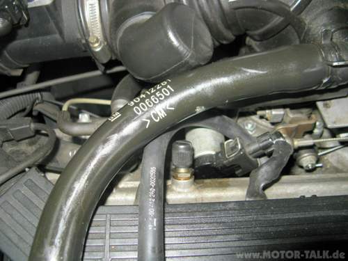

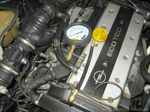

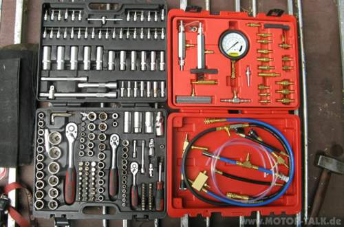

Passende 1/4" Nuß mit Verlängerung in der Vertiefung im Druckregler ansetzen und mit zwei drei Schlägen auf den Deckel, den Federdruck innen erhöhen, schon ist der Druck um ca. 0,5 Bar höher.
Genauer ist es aber, den Druck parallel zu messen und sich Schlag für Schlag an den gewünschten Druck heran zu klopfen.
Danke Dir Kurt für den Tipp mit der Hammermethode.
Werde mir aber erst mal einen Ersatzdruckregler beschaffen.
Nicht das da was Schief geht und ich nicht mehr fahren kann.
Der kluge Mann baut vor.
LG H
Hier die Anleitung für den Schraubstock...
http://www.motor-talk.de/.../...gemacht-x20xev-anleitung-t4228486.html
Da der 2.2 standardmäßig mehr kraftstoffdruck hat, als der 2.0, kann ich dir nur raten, weniger als 5,8mm ein zudrücken...
Also ca 4,8 - 5mm
Liebe grüße vom Michel

Ich muss doch um den Kraftstoffregler zu tauschen, den Druck ablassen am Prüfventil oder? Sehe ich das falsch und es geht auch ohne?
LG H
