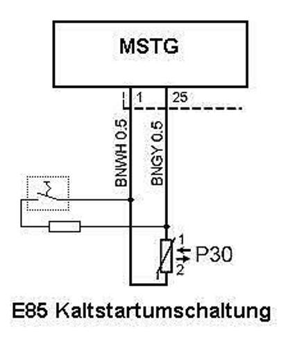

Themenstarteram 30. März 2012 um 14:50
...update....
Fester Abend habe ich mal versucht, ihn bei kaltstart zu starten... Hat grade so geklappt...
Heute morgen (zur Arbeit) nix...meine Freundin musste starten während ich ihm bremsenreiniger gegeben hab...
Vor etwa einer Stunde (feieraben) nix...wieder, freundin musste starten währen ich ihn doch etwas mehr bremsenreiniger geben musste...auf dem weg nach Hause ist mir aufgefallen:
Wenn ich kurz Vollgas gebe (egal ob ich voll drauf trete oder immer mehr drauf trete) und dann etwas zurück gehe, "stockt" er kurz...also als wenn ihm GANZ KURZ die Luft oder der Sprit oder der Funke fehlt...
Was habe ich falsch gemacht??? Ist doch so kein Zustand
Ps: wenn er an war (mindestens 1 minute), ich aus mache und gleich wieder an, springt er sofort/fast sofort wieder an...
LG
Ja, da haben wir das Problem der mangelnden Kaltstartanfettung.
Da ALK im Katen Zustand deutlich schlechter ausgast als Benzin braucht er beim Starten ne Menge mehr als unter Benzin.
Der XEV mit der Simtec 56.5 hat da weniger Probleme mit der Kaltstartanfettung da dort stumpf die Einspritzwinkelzeit vervierfacht wird. Beim Y22XE und der alten Simtec 71 ist das (vermute ich) auch noch so, da er weniger Probleme beim Kaltstart hat, aber beim Z22XE hat die Simtec 71 irgend eine Überwachung/Kontrolle eingebaut die die Kaltstartanfettung sehr sparsam auslegt.
Man kann das mit einem simplen Schalter überlisten, in dem man den Kühlmitteltemperaturfühler Wahlweise über den Starter automatisch oder über einen Schalter manuell auf Minus 60°C setzt, indem man ihn mit einem 50-100Ohm Widerstand brückt.
Das kann man automatisiert über den originalen MSTG-Kühlmitteltemperaturfühler mit Hilfe einer kleinen Temperaturschaltbox machen die im Falle daß das Kühlmittel kalt ist, diesen beim Starten für eine kurze Zeit überbrückt und so dem MSTG sugestiert der Motor ist super kalt und braucht ordentlich Kraftstoff.
Nach dem anlaufen kann sich diese Brücke mit einer Abfallzeit von ca 30 Sekunden abschalten. Dann bekommt das MSTG wieder normale Werte zu sehen.
Die Automatikschaltung hat den Vorteil man kann sie bei dauerhaftem Nutzen von E85 vergessen, da sie im warmen Zustand nicht aktiv wird. (Man müste aber noch einen Schalter einbauen, der sie bei normalem Benzinbetrieb außer Kraft setzt)
Die einfachste Schaltung ist aber, ganz simpel zwei Leitungen in den Fahrgastraum zu führen und von dort aus den Kühlmitteltemperaturfühler beim Startvorgang manuell überbrücken und dann wieder ausschalten.
Themenstarteram 30. März 2012 um 16:54
Danke Kurt,
Habe ich das richtig verstanden?
Vom kühlmitteltemp.fühler (hat der nur 2 kalel???) Die 2 Kabel mit stromdieben mit in den Innenraum legen und beim start einen 50-100ohm Widerstand dazwischen legen???
Also ich würde keine stromdiebe nehmen...davon halte ich nix...sondern lüsterklemmen(natürlich isolieren) und jedes Kabel abkneifen (denn habe ich 2 enden die ich zusammenfüge) und das dritte mit einfüge...
Das mache ich mit dem 2. Kabel auch so....
Richtig???
LG
Richtig,...

Themenstarteram 30. März 2012 um 18:16
Super...Dankeschön...
Nur zur Info...was hast du für einen drinne? Und/oder was empfiehlst du ?
LG
Welchen einen?
Nen simplen nicht genutzten Schalter (DWA-Schalter) habe ich dafür genutzt.
Und für ganz tiefe Temperaturen zusätzlich, habe ich mir eine Unterdruckleitung vom Rückschlagventil der BKV Leitung (Unterdrucknschluß vom Sekundärluftventil) bis in die Türdichtung im Fahrertürrahmen gelegt. Damit kann ich ihm mit Bremsenreiniger -ohne auszusteigen- Beine machen, wenn er trozdem mal nicht will.
Themenstarteram 30. März 2012 um 18:33
Hupsie..:p hehe
Widerstand...ich meinte einen Widerstand
Hehe *schäm*
Glaube das war ein 47 Ohm Widerstand 1/4 oder 1/8 Watt.
