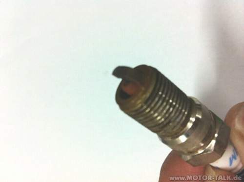

Die LPG Kerzen sahen aus wie schon ne Ewigkeit drin! Was mich aber schockiert hat war das die Kerzen schon angefangen haben zu rosten! Jetzt habe ich die Vermutung, das in dem E85 vielleicht zuviel Wasser drin war - ihr versteht was ich meine!

Hast du mal ein Foto?😰
Bei mir rostet nix. ich kenne auch keinen, dessen Kerzen rosten ?¿?¿
LG Anja
Man sieht nicht sehr viel, aber man kann den Rostansatz deutlich sehen!
Img-0004
Also ich würde sagen das ist kein rost das ist doch auf dem keramik?!
Das ist wohl eher die verfärbung von der verbrennung und das ist dunkel braun..was fast schon zu fett heißt.
Schau dir mal die Ränder genau an, die sind absolut Rostbraun! Auf dem Foto erkennt man es nicht wirklich gut!
Vielleicht verbrennt LPG ja nicht zu Wasser, so daß man da keine rostfreien Zündkerzen braucht. 😕
was soll denn mit den vielen Wasserstoffatomen des LPG passieren?😉
Ohne jetzt groß herzuleiten und weil Benzin aus zig-Komponenten besteht läßt sich das schwer sagen, wobei mehr entsteht.
Aber bei der LPG-Verbrennung entsteht mit Sicherheit jede menge Wasser!
