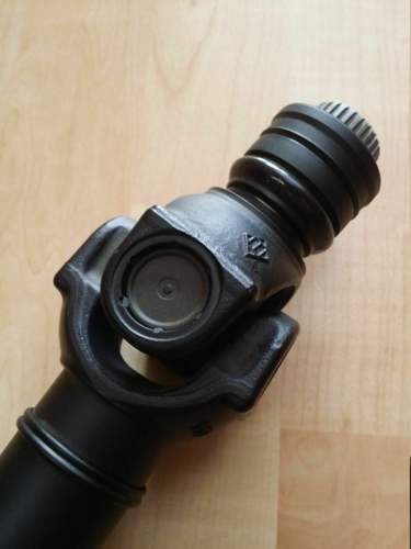

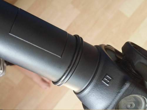

ich habe heute meine vordere Kardanwelle inspiziert und getauscht. Allerdings hatte die originale Welle nach 230tkm kein Spiel in den Kreuzgelenken.
Dafür ist Auffällig viel Spiel in der Verzahnung von Kardanwelle und VTG Zahnhülse. Dieses Spiel ist auch mit der neuen Welle vorhanden. Wie schaut das bei euch aus? Habt ihr da auch Spiel? Vlt. hat ja jemand deutlich weniger km und kann das mal prüfen. Ich hab an einem zweiten VTG mit 150tkm probiert, da ist auch Spiel vorhanden, gefühlt aber etwas weniger.
Am Vorderachsdiff hab ich ebenfalls Spiel. Hab da aber keines zum Vergleich da. Ist es normal, dass das vordere Diff ca. 1mm Spiel hat?

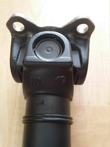

So die Kardanwelle ist auch schon da. An kommenden Dienstag wird einiges gemacht : Kardanwelle , VTG Träger , Stellmotor Überholung mit original BMW Rep.Satz ,4x Regelstange(festgerostet) Niveauregulierungssensor
Da die Gelenke der neuen "ebay" Welle
https://www.ebay.de/.../202636091263?...
schwer gehen hab ich bei leebmann originale Kardanwelle bestellt um zu vergelichen. Ausserdem sieht die ebay Welle etwas anders aus, hat Schmiernippel... andere Gelenkhalterung.
An der Schweißnaht sieht man auch dass es keine originalüberholte Welle ist. Die originale hat schmale Doppelschweißnaht

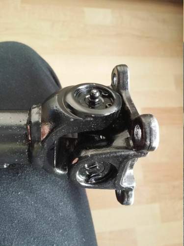

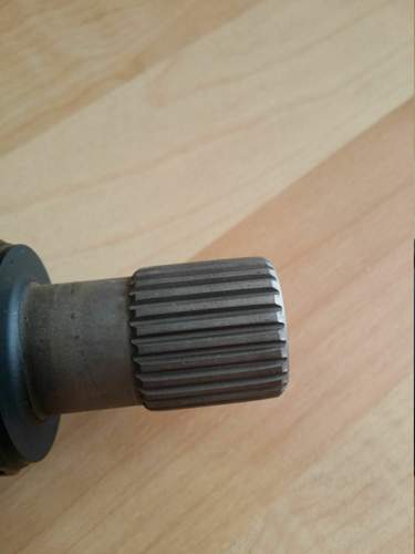

Die Kreuzgelenke gehen bei den neuen Wellen auch straff. Auch meine Alte Welle geht Straff, aber es ist Auffällig, dass die Gelenke um die Mittelstellung herum spürbar eingelaufen sind. Zwar gibts kein Spiel, aber bewegt man das Gelenk von der Mitte Richtung Seite, kommt kurz nach der Mittelstellung ein Punkt, wo es einen leichten Widerstand gibt und danach ist es straffer. Beim Zurückbewegen geht das Gelenk straff bis 5 grad vor der Mittelstellung und springt dann die letzten 5 grad in die Mittelstellung. Die 2 neuen Wellen die ich hier habe, tun das nicht, da gehen die Gelenke gleichmäßig.

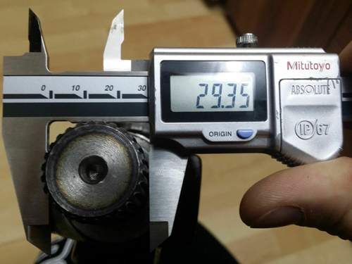

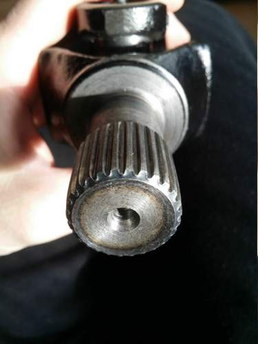

Der Zahnwellendurchmesser mittels manuellem Messschieber ist nach 240tkm 29,2mm, bei den neuen Wellen ebenfalls 29,2mm. Sobald mein Mitutojo Schieber wieder auftaucht, messe ich nochmal digital.

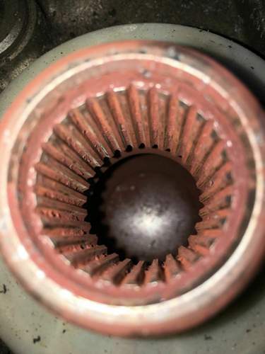

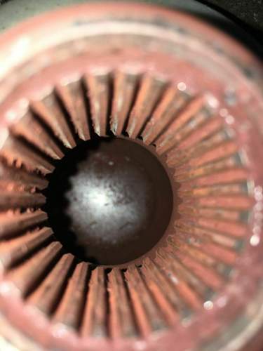

Anbei mal Fotos von der Zahnhülse eines VTG mit ca. 150tkm. Auch hier ist erstmal keine übermäßige Abnutzung sichtbar oder fühlbar. Daher teile ich derzeit die Theorie mit der zu kurzen Zahnwelle nicht. Wie gesagt, meine alte Welle hat kein Spiel aber die Lager sind an der Hauptlaufstelle eingearbeitet.
Bei der verlängerung mittels anschweißen sollte klar sein, dass die Welle dann nicht mehr sauber gewuchtet ist und die Lager deutlich stärker belastet.
Ich denke, 240tkm ist ok für eine Antriebswelle in dieser Gewichts/Leistungsklasse.

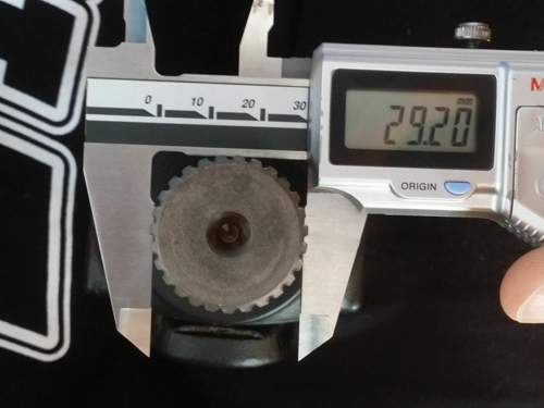

Hi
das was du bezüglich Beweglichkeit deiner Wellengelenke erzählst , wird in diesem Video erklärt :
https://www.youtube.com/watch?v=hc7OCyaWw_k
sollte ein Widerstand / Einhacken spürbar sein ist das Gelenk Schrott - ums kurz zu fassen .
Die Theorie ist folgende : zu kurze Verzahnung an der Welle führt ,an erster Stelle, zum erhöhten Verschleiss der Kreuzgelenken . Bei mir ist das Spiel an Gelenken fast genauso wie damals nach dem Kauf bei 155tkm. Die Teile verschleißen bei einem schneller bei anderem halten sie über 250tkm ,Je nach Fahrweise (sportlich / gemütlich) , Reifengröße (optimal wäre gleiche größe an 4 Rädern ), Reifenzustand ( Profil nicht unter 5mm wegen Rollumfangs aber ich schmeiße bestimmt nicht meine Reifen weg weil die nur 5mm Restprofil haben.. neue Kardanwelle und alle 50tkm Ölwechsel ist günstiger) , Distanzscheiben( am besten gar keine.. für mich ist Aussehen aber wichtiger... ) .
Mein Vorhaben ist das hintere Kreuzgelenk zu kaufen und es auf meine originale Welle draufzubauen. Geschweisst wird nix .
Ich kann über den Verschleiss deiner Hülse nicht beurteilen : laut diesen Fotos/Aussage ist sie verschliessen :
https://bmw-5x5.ru/pages/remont_flanca_razdatki_bmw_x5_e53_e70.xhtml
Was mir auffält, deine VTG Hülse hat auch kurze Verzahnung so dass eine längere Verzahnung an der Kardanwelle nichts bringen würde oder die Bilder verfälsche die tatsächliche Tiefe. Kannst du die Tiefe deiner Verzahnung in der Hülse ausmessen und uns mitteilen ?
PS: Anhang je nach dem wie man misst : zwischen 29,15mm - 29,45mm
20200219
@snaipukr : ist das eine originale Welle oder das Ebay Teil?
Ich hab meinen Digitalen Schieber nicht zur Hand, aber mit dem mechanischen Schieber komme ich bei beiden neuen Wellen (original BMW vom E70 4.8i und vom F15 50i) nur auf die genannten 29,2mm gemessen am breitesten Teil. Ich mess das mit dem digitalen nach, wenn ich ihn gefunden habe. Aber ganz sicher ist, dass meine Alte Welle am Zahnflansch keine Abnutzung hat gegenüber den neuen Wellen.
Die Zahnhülse ist ja schwer zu inspizieren und nicht vermessbar. Sicher wirds durch die Nutzung einen gewissen verschleiß geben, den man hätte minimieren können, wenn die Welle 15mm länger gewesen wäre. Aber wie schon gesagt, 240tkm und kaum sichtbarer Verschleiß sprechen doch für eine Ausreichende Qualität.

Nein das ist die eBay Welle, ist schon an den Verkäufer zurückgegangen . Hebebühne Termin musste leider auf 3.03 verschoben werden , werde dann berichten . Ich habe zum Vergleichen bei leebmann original Welle ( 1050€ ) auf Rechnung bestellt .
Wie ich aus den RU. Foren rauslesen konnte ist Spiel in der VTG Hülse normal , haben alle Autos auch mit niedrigem KM stand 35tkm … Viel wichtiger ist radiales Spiel in Gelenken und das Einhacken beim hin und her bewegen. Am besten lässt sich das prüfen wenn die Welle draußen ist.

Also ich hab jetzt nochmal 3 Antriebswellen vermessen.
1. die original verbaute: Zahnhülendurchmesser zwischen 29,05mm und 29,18mm
2. die originale vom 50i liegt zwischen 29,00mm und 29,15mm
3. eine vom 3.0d VFL ebenfalls 29,03mm bis 29,19mm
Also alle Wellen liegen gleich, die originale ist sogar noch etwas dicker, wobei das dann Messungenauigkeiten sind. Also Abnutzung an den Zahnwellen gibts nicht. Ob sich die Zahnhülse generell auslutscht, kann ich nur schätzen. Wie gesagt, das Spiel im VTG mit ca. 150tkm und in meinem mit ca. 230tkm ist nahezu identisch, aber deutlich geringer wie auf @snaipukr s Video. Kann natürlich sein, dass es beim Video einfach etwas zu krass rüber kommt. Ich habs bei mir versucht auf Video aufzunehmen, aber man kann das Spiel nur erahnen.

Paar Bilder von originalen BMW Welle
20200222
20200222
20200222
