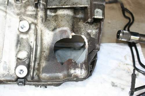

So sieht das Ergebnis aus.
Kardanwelle abergerissen und Ölwanne zerschlagen.
Zu merken waren nur leichte Vibrationen bei 100kmh ansonsten nix.
Hatte da leider die 22Zoll in verdacht und somit an der falschen Stelle gesucht 🙁
Demontage der Ölwanne ist ohne die ganzen BMW Spezialwerkzeuge auch keine
Freude da die Antriebswellen der VA durch die Ölwanne gehen 😠
sehr komische Konstruktion...

Hätte ich gewusst das dies ein bekannter Fehler ist hätte ich auch
bei BMW angerufen bzw. mal die Gelenkwelle angeguckt.
Dann wäre das ganze nicht so schlimm geendet.
Gelenkwelle tauschen ist ne Sache von 30min. Aber die Ölwanne
zu tauschen, da muss der ganze Vorderachsträger raus.
Also Motorabstützen usw. das ist eine ganz schöne Scheiß Arbeit.
Min. 2 volle Tage Arbeit....
Kann nur jedem empfehlen beim Service nachgucken zu lassen.
Das ist bei mir schon ein großer Schaden und es besteht das Risiko das kleine
Metallstücke in den Motorölkreis eingedrungen sind und sich schon im Motor verteilt
haben. Also noch das Risiko eines Motorschadens besteht.
Also alles nicht so ohne.....
