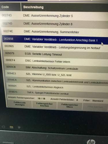

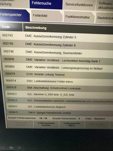

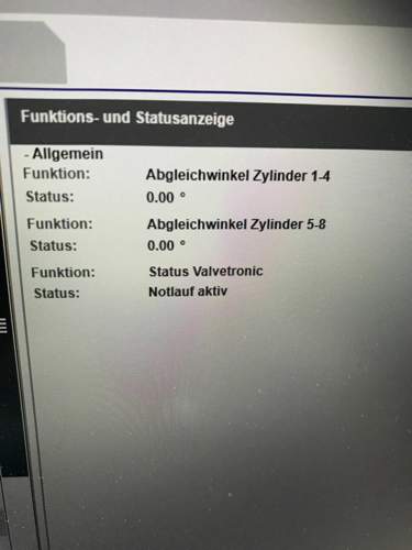

So jetzt zeigt er mir vvt notlauf aktiv und diese fehler auf dem bild

VVT angelernt?
Ja angelernt
Danke dir vielmals
Der mech. war beschäftigt paar stunden gelesen wie es funktioniert dann wie beschrieben vorgegangen jetzt läuft er.morgen Probefahrt machen erstmal.jetzt bin ich fertig mit zusammen bauen die teile was noch fehlte.aber eine frage der zeigt mir ab und an MKL an trotzdem läuft er normal
Nach einer minute ca geht es von alleine wieder weg
Ich dachte die hätten das schon gemacht mit vvt anlernen.
Die Adaptionswerte im MSG hast du gelöscht? Wenn nicht dann machen.
Lösche erstmal alle Fehler und dann fahr erstmal ein gutes Stück. Dann nochmal schauen ob und was noch im Speicher auftaucht.
