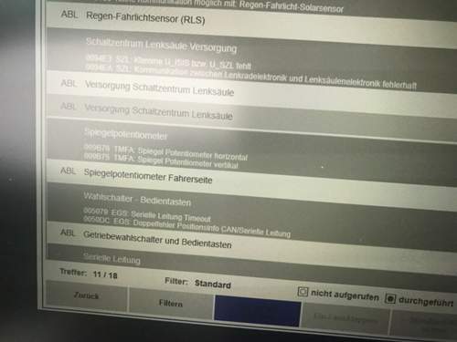

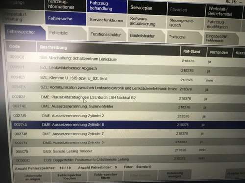

Also läuft sehr unruhig hier paar daten aus der FS

Wenn mehrere Zylinder gleichzeitig ausfallen, kann auch der KAT zu sein.
Mal testen.
Dann fehlt eine Spannung an der SZL.
Sicherung prüfen.

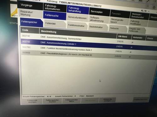

Sonde nachKat B2 steht im Speicher und Nockenwellensteuerung Bank 2 auslass
Wovon kann das kommen mit Nockenwellensteuerung auslass.
Entweder bei der Motorüberholung was falsch gemacht, beim zusammenbau oder die VVT nicht richtig zusammen gebaut oder eingestellt. oder der Nockenwellensensor defekt
Ok neues habe ich da NWS
Werde es montag einbauen
Danke euch das war der NWS
jetzt läuft er
