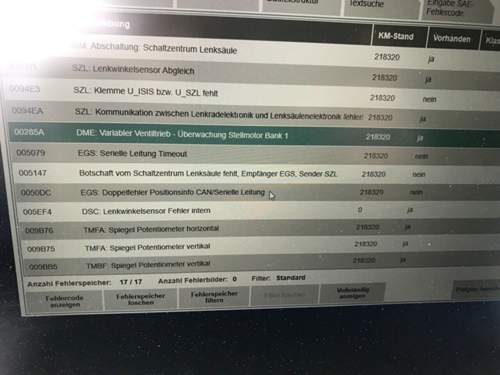

Hallo wollte eine rückmeldung geben falls es noch jemanden interessiert
Mein VVT Steuergerät stand unter Wasser.Also ed geöffnet trocken geföhnt zusammen gebaut angeschlossen.fehlermeldung also das Steuergerät keine Antwort.jetzt einen bestellt wenn es ankommt einbauen hoffen das es diesesmal klappt.
Krass aber von schlüssel anerkennen angefangen bis vvt Steuergerät.werde mich melden wenn es klappt oder auch nicht mfg
Wofür steht die Abkürzung vvt?
Valvetronic
So ventilsteuergerät eingebaut und ist sofort ohne probleme angesprungen

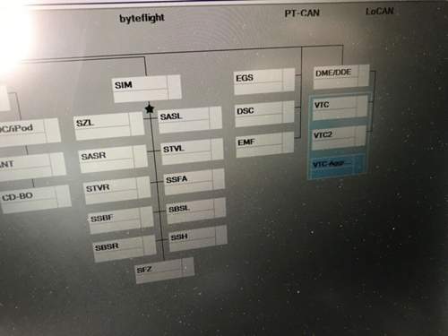

Jetzt zeigt es aber fehler an siehe bild
Zwischen den o und untere rotemarkierung
Was kann das sein
