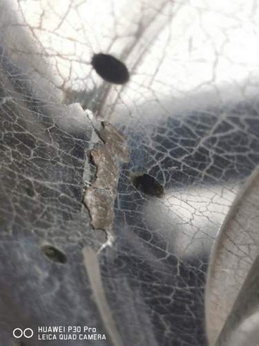

Tja das is genau mein problem... Naja morgen wegen wieder mal einer ausgeplatzten keramik bremsscheibe zu mercedes, mal sehen ob die noch ne idee haben.

Wie bekommt man es denn hin, dass eine Keramikbremsscheibe abplatzt? Ist das mit Rennstrecke verbunden oder passiert so etwas auch beim normalen "Schnellfahren"?
würde mich auch interessieren.
Selbst beim Fahrtraining (ist jetzt schon einige Zeit her; sollte ich mal wieder machen) gab's auch eine AMG-Flotte und einzelne Fahrzeuge hatten die Keramikbremse drauf. Bei denen ist, auch bei den härtesten Übungen, nicht abgeplatzt (anders übrigens bei den Reifen; nach einem Tag waren die bis aufs Gewebe durch). Auch da war übrigens das Getriebeöl nicht groß über 100° gekommen. Dennoch mussten wir die Fahrzeuge nach den Übungen kalt fahren, wobei es hier eher um die Turbos und die Bremse (die mit Stahlbremsen glimmten vorne schon was) ging.

Ich weiss nicht wie das kommt. Bei mir jetzt schon das zweitd mal die Vorderachse betroffen, hinten hatte ich es auch schon 1x. Sind fast kreisrrunde ausplatzungen mitten in der scheibe.
Soll wohl bekannt sein, vor allem im Winter bei gestreuter Straße.
Img-20230129
