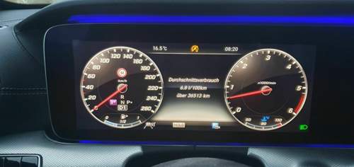

Liebe Mercedes Gemeinde, ich hoffe Ihr könnt mir mit Euren Rat helfen
Ich besitze seit nun mehr 6 Wochen eine E-klasse All-Terrain E-220d T. Ich habe schon vorher E-Klasse BJ 2016 mit dem selben Motor gefahren aber Limo (5,5L Durchschnitt nach 49000km, teilweise viel mit Fahrradträgern und Hänger unterwegs, super Verbrauch). Bei dem jetzigen Fahrzeug habe ich trotz gleicher Fahrweise einen viel höheren Verbrauch als beim vorangegangen Auto (7,8L Durchschnitt ohne Fahrradträger oder Hänger). Das dieser etwas mehr verbraucht hatte ich mir schon im Vorfeld denken können ( T-Modell, 4M) aber soviel auf keinen Fall. Ich habe wirklich alles probiert, ganz entspannte Fahrweise mit viel Segelfunktion und vorausschauender Fahrweise und kam dann an die 6,8L ran, aber darunter nie. Jetzt habe ich nach verschiedenen Möglichkeiten geschaut und bin auf eine Sache gestoßen wo ich Euren Rat benötige. Meine Scheibenbremsen vor allem die vorderen werden ziemlich heiß auch wenn ich eine Strecke absichtlich mit fast keinen Bremseinsatz und viel Segelfunktion gefahren bin. Die Bremsklötze liegen immer an obwohl keine Bremse betätigt wird. Ist das Normal?? So könnte meineserachtens der höhere Spritverbrauch zu Stande kommen.

Ich habe heute wieder eine Testfahrt über 100km gemacht. Distronic, Spurhalteassistent und Lenkassistent ausgeschaltet wie Kubifi mir geraten hat. Autobahn 40% (Tempo zw.120+160km/h), Landstraße 50% (zw 100+110km/h Stadt 10% (zw 50+60km/h) auch öfters Segelfunktion mit verwendet sowie eco-Modus ( Fahrwerk so tief tief abgesenkt wie bei Sportmodus) . Durchschnittsverbrauch 7,6L Diesel. Finde ich zu viel, wie schon oben erwähnt hatte ich vorher den selben Motor A654 aber in Limo 5,6L Durchschnitt und mit Belastung. An den Bremsen kann es meineserachtens doch nicht liegen. Habe Temperatur gemessen lag bei fast keiner Bremsung bei 30Grad, bei leichten Bremsungen bis mittel um die 85Grad. bei stärkeren Bremsvorgängen bei rund 150Grad. Liegt es nun doch am Allrad obwohl hier die Meinung vertreten wurde ungfähr 1L Mehrverbrauch. Also müsste sich ein Verbrauch bei 6,0 bis 6,5L bei normaler Fahrweise ohne Stau einstellen.

Grober Richtwert:
T-Modell Mehrverbrauch ca. 0,5 Liter/100 km
4Matic Mehrverbrauch ca. 0,5 Liter/100 km
Die Felgen müssen im Bereich der Nabe nach normaler Fahrt kalt sein und links und rechts ident.
