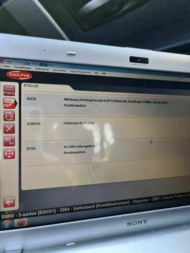

Dan kam ich zuhause delphi angeschlosen
Fehler vorhanden in poste ein bild.
A3co mwedung anhenger modul
A3aa10 unknow fault code
E104 k can leitungsfehler
Wolte löschen geht nicht..
Habe komplet ausgelesen, da waren ungefähr 50 fehler drin..
Von 50 fehler ,waren danach 10 vorhanden .also 40 gelöscht..

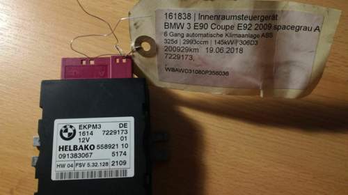

Kam zu steuergeret von der kraftstofpumpe ,bekommt keine strom..
Nechsten tag kaufe direkt bei bmw 319 euro das Steuergerät keine sagte es mir das es codieren solte...
Wolte codieren mit inpa da ich mich nicht gut auskenne,war ich fertig mit meine nerven zum bmw...
Bmw wolte 70 euro fur codieren ok sagte ich ...
Nechsten tag anruf ....sie haben eine steuer modul der das nicht zulest es war ein behörden Fahrzeug...he???
Hab den von normales personen gegauft,er von bmw haus...
Ja jetz machen die mir kabelbaum vorne von Steuergerät oxidiert alle grun,,wen ich glück habe mottorsteuergäret ist nicht beschädigt und versuchen den zu codieren damit er startet..

Ich hatte auch mal das Problem "Kraftstoffpumpe gestört"
Habe ein gebrauchtes Steuergerät von einem E90 gekauft, eingebaut ohne codieren und läuft ohne Probleme.
Steuergeraet-kraftstoffpumpe-e90
danke fur die antwort
habe orginales gekauft 319 euro bei bmw direkt ,wuste nicht nur das es codiert werden soll..
er ist momental beim bmw werkstat ich warte die tage auf antwort,,ich versuch es mal wen ich den zuruck habe..danke fur den tippp

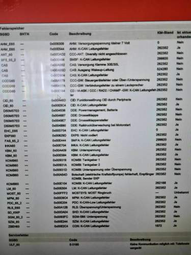

hallo leute habe die liste von bmw fehlerspeicher ich postes es mal
wie heist deren program furs auslesen?
mein delphi hat mir nie uba drossellape fehler gesagt
Fehlerspeicher e61 530d

Bei dem BMW sind lauter K CAN fehler vorhanden die sollten zuerst bearbeitet werden.
K CAN fehler hatten wir auch mal und hier war die CAS defekt. Gebrauchte eingebaut und alle K CAN fehler waren weg.
Seine Batterie war leer deswegen sind die meisten Fehler wahrscheinlich folge Fehler. Ob bmw den Fehlerspeicher vorher gelöscht hat ?
Hallo leute heute angesprungen alles gut ?? danach beim abholen will er nicht mehr...habe 1110 eurobezahlt fur nixxxxx
Delphi angeschlosen jetz zeigt er mir an 4a63 ews manipulation der sprigt nicht an....

@gpanter22 schrieb am 7. April 2020 um 15:01:32 Uhr:
